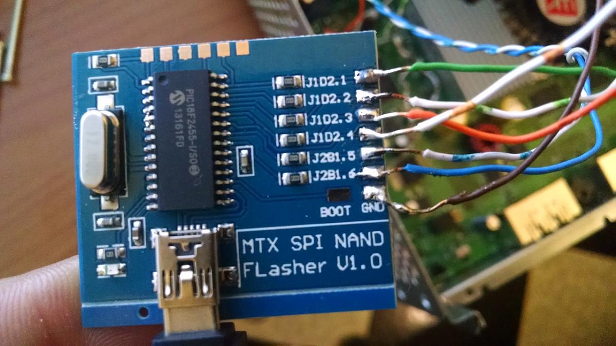

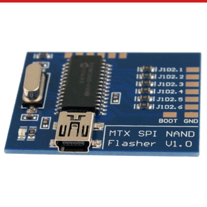

    Quello che ho comprato è questo...tu intendi 7 compreso gnd giusto? Cmq come vedi le etichette si riferiscono tutte a j1d2
  6. #46
    Tra le nuvole
    1,197
    Sarà qualche cinese che ha trascritto male...
    Segui lo schema della guida.

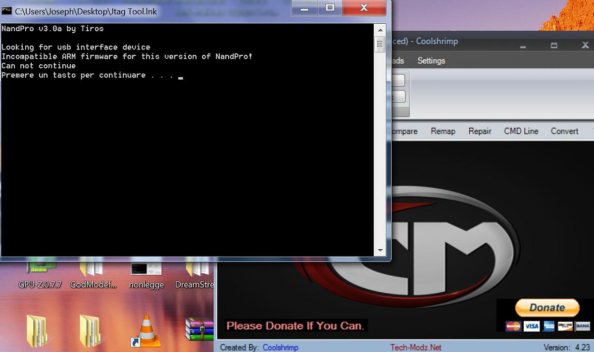

    Non riesco a leggere la nand...questa è la schermata che mi compare quando premo read nand

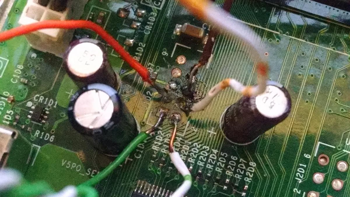

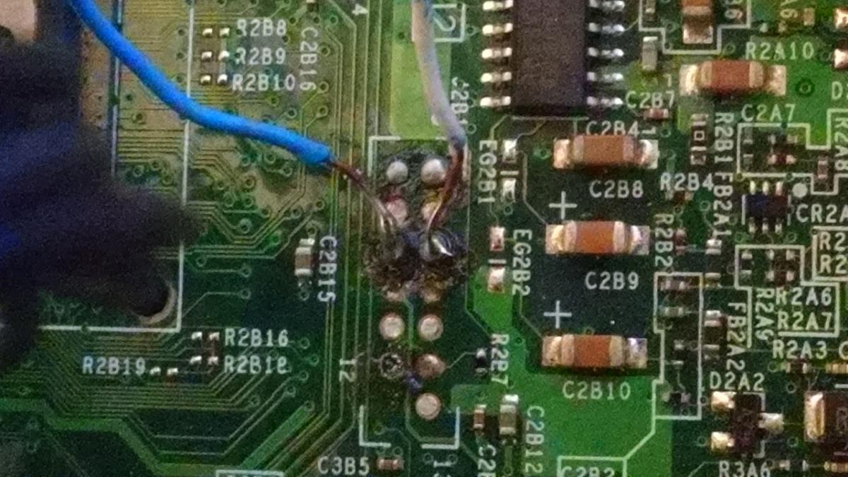

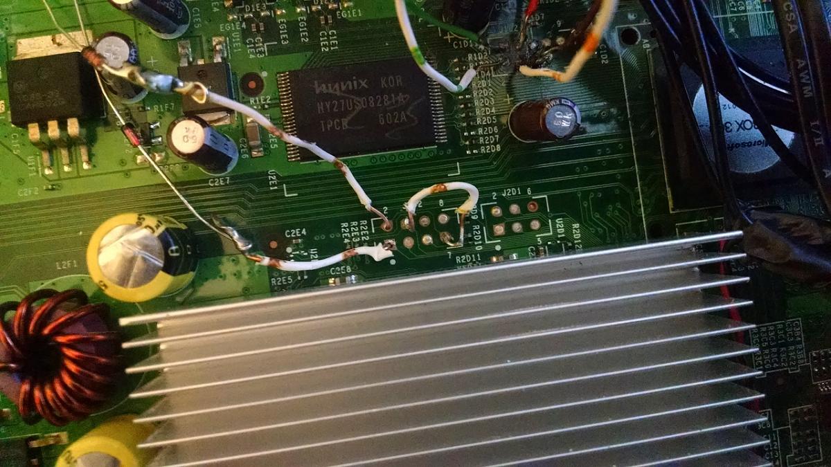

    Fatte tutte le prove...quando collego l'alimentazione all'xbox si accende il led rosso del flasher, poi quando collego l'usb il led si accende piu forte...comunque vi posto le immagini dell'installazione...magari vedete qualcosa che non va
    Ultima modifica di jops86; 20-03-15 alle 01: 57

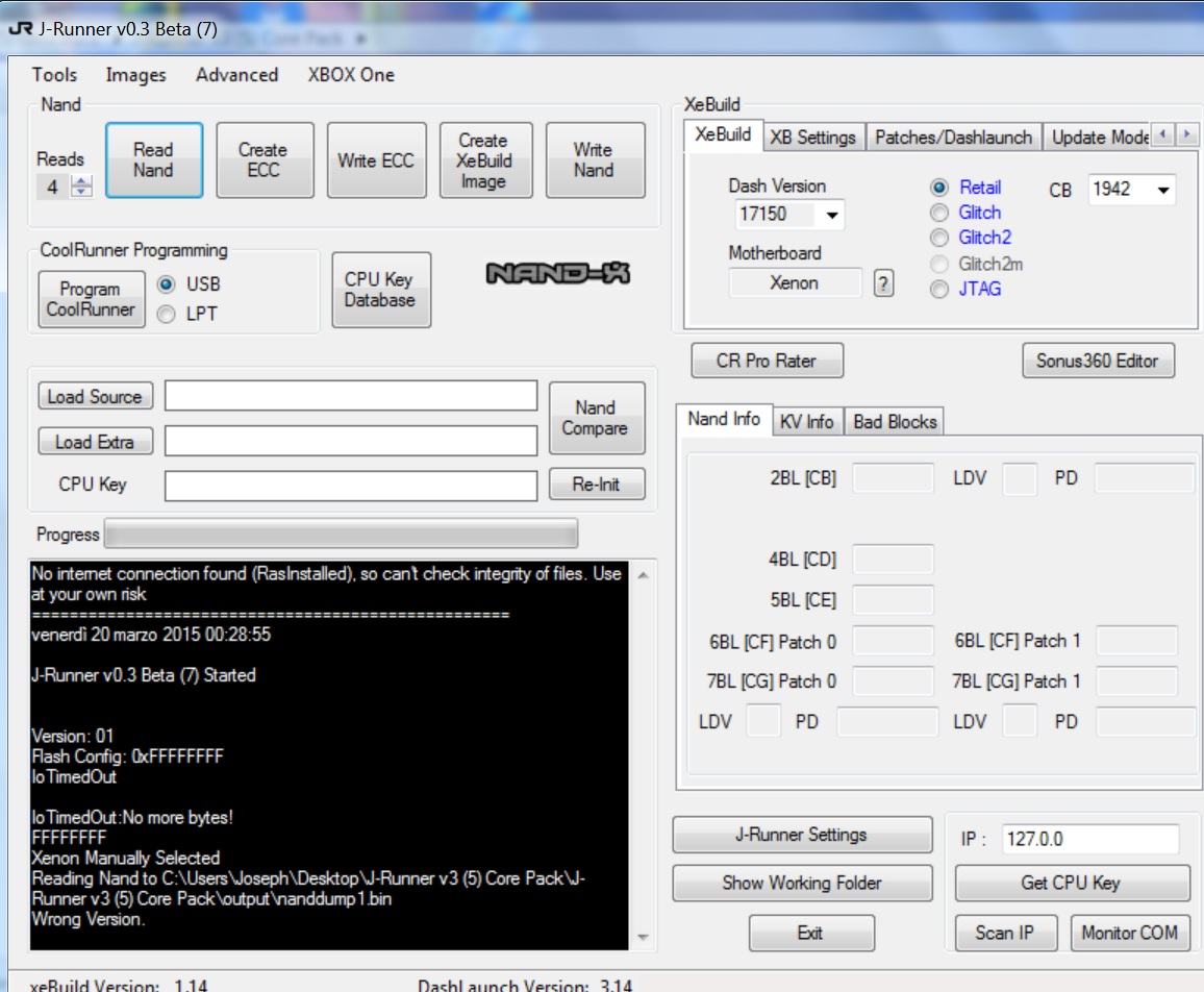

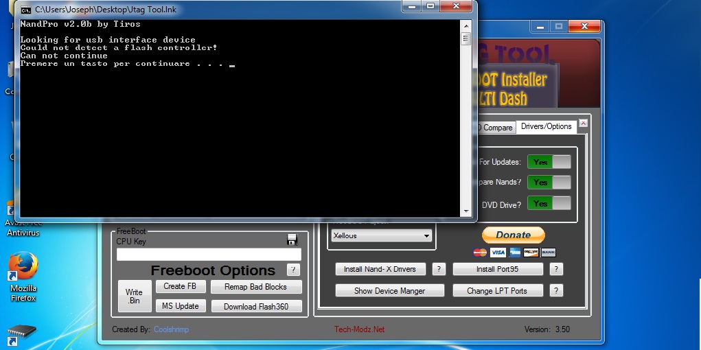

    jtag tool mi restituisce questo
  16. #56
    1,100
    il flasher non è compatibile con nandpro 3.0, usa il 2.0
  17. #57
    8,950
    Cioè usa autogg

    tra l'altro le saldature lasciano a desiderare (non che le mie siano il massimo, però...) quei diodi messi così danno l'impressione che tocchino il condensatore e il componente sotto, mettili accorciando i piedini
  19. #59
    Mar 2015
    68
    Citazione Originariamente Scritto da kalice123 Visualizza Messaggio
    ti assicuro che non ci sono falsi contatti...è tutto distanziato...comunque io sto utilizzando, come driver, quelli contenuti al'interno dei vari programmi per far riconoscere il flasher e me lo vede come "xecuter nand-x"....non è che devo utilzzare altri driver? anche perchè ho provato jtag tool 3.50 e questa è la schermata
  20. #60
    8,950
    Nessuno ha parlato di driver.
    Ma nel frattempo l alimentatore è collegato alla console, no?
