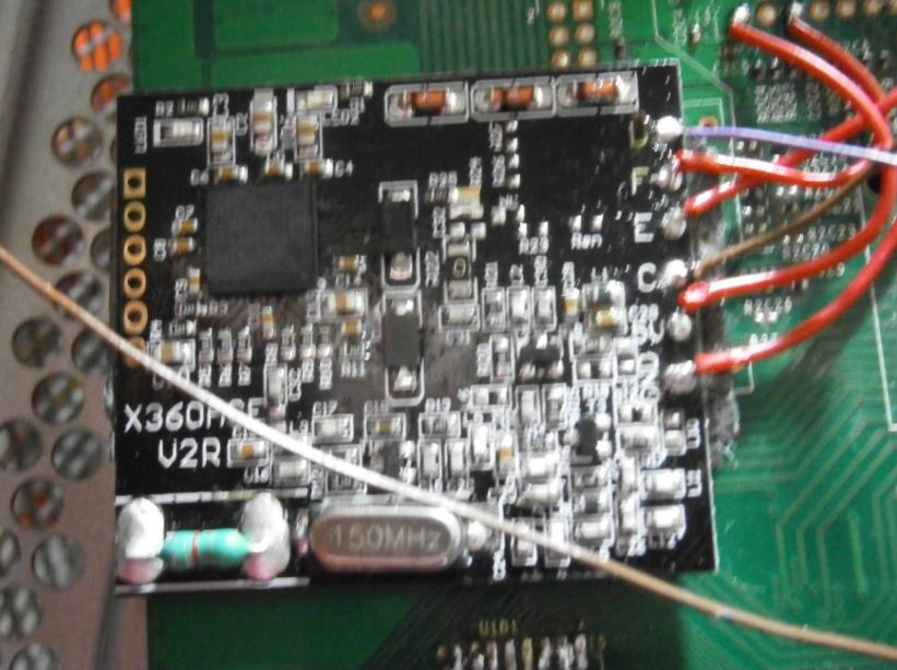

    Buonasera, sono alle prese con una xbox corona v2 su cui vorrei effettuare RGH. Ho letto la nand con la fake sd costruita da me e ho scritto xell; dopodiché ho installato il chip x360ace v2. A questo punto ho letto da xell la cpukey e ho creato il freeboot. Nel volerlo flashare sulla xbox sono iniziati i problemi.

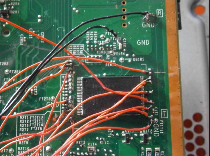

    Hai controllato se arriva tensione alla nand ? fai qualche foto dei punti dove hai saldato ? I 3,3v li hai in giro per la mainboard ? I 5v ? Controllato i regolatori ? E' sempre la stessa procedura, foto e rilevazione tensioni.

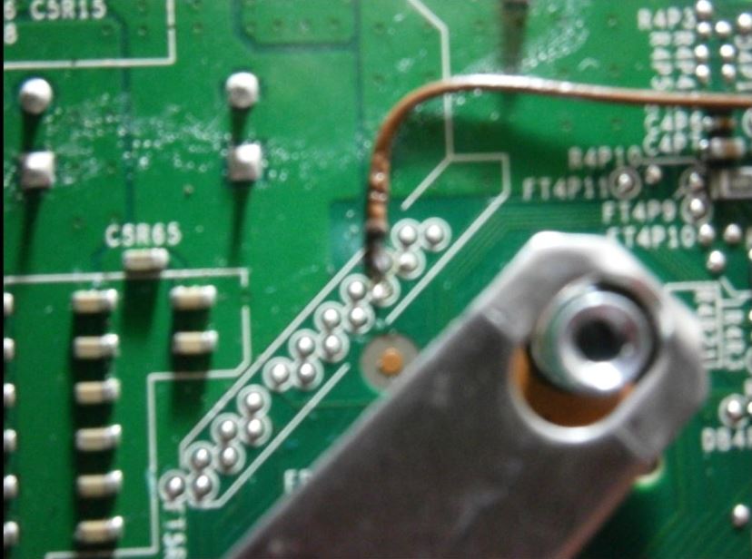

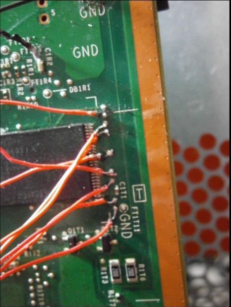

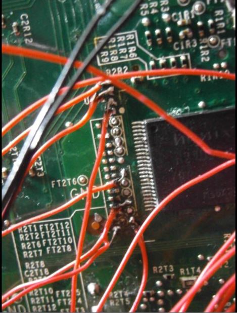

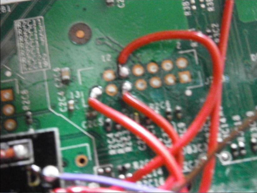

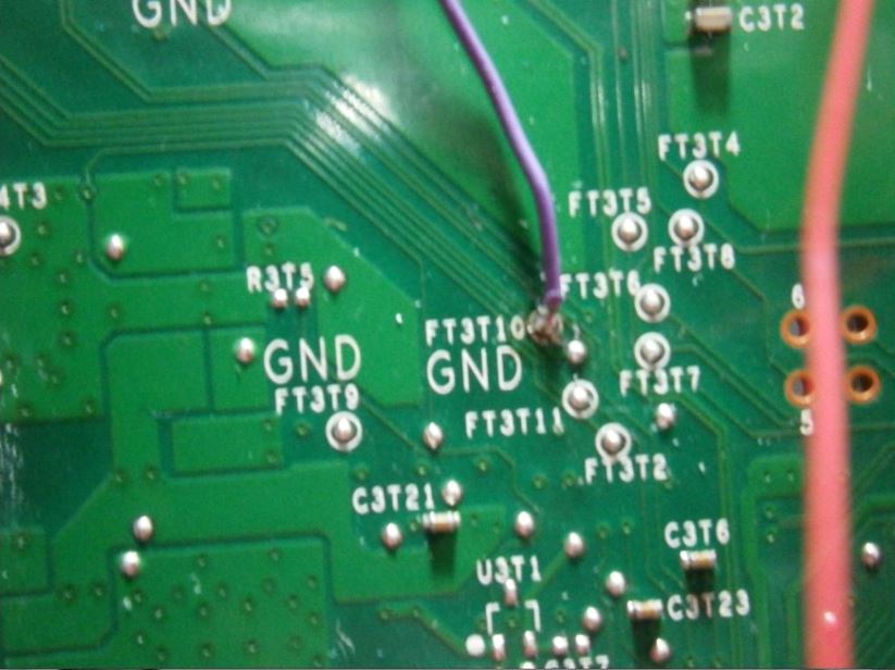

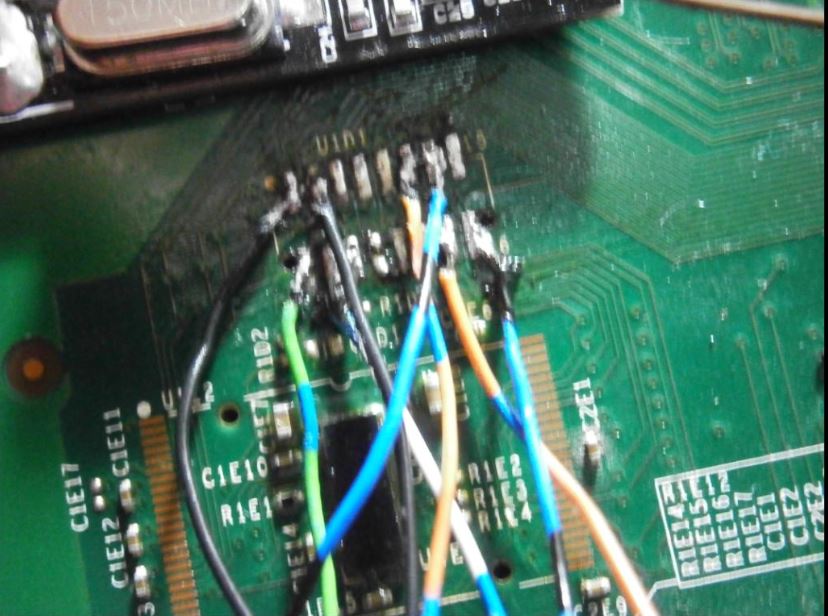

    Grazie a tutti per le risposte; i 3.3V, gli 1.8V e i 5V sono tutti presenti in standby; sui punti dell'u1d1 ci sono i 3.3V. Quali punti della nand (oltre a quelli dell'u1d1) dovrei controllare per sapere se arriva tensione alla nand?
    Ecco le foto:
    Ammetto che le saldature non sono delle migliori, ma sono così perché le ho tolte e rimesse molte volte.
    La conversione a corona v1 per ora vorrei evitarla, perché mi sembra piuttosto complicata come procedura.
    A qualcuno viene in mente qualche altra idea??

    guarda sulla nand pin 5 -6 c'è una caccola di stagno.
    Ps hai ragione le saldature non sono per niente buone...spela di meno i fili e utilizza il flussante
    hai detto che dopo aver cortocircuitato la nand, non hai piu avuto modo di accendarla?
    ti sei risposto da solo o no? guarda la nand , come ti ha indicato pe851009, hai dei corti "vanno tolti"
    e andrebbe pulita tutta la zona dove colleghi il reader "il flussante non e' un optional e ' essenziale"

    E tu hai fatto un macello, devi prima ripulire tutto, assicurarti che non ci siano corti, e poi cercare di capire perchè non rileva la nand, così come sei messo puoi solo continuare a fare danni !

    SECONDO ME CI STANNO CORTI A NON FINIRE SUL BUS DI COMUNICAZIONE... AZZ KE SALDATURE... DEGNE DEL PREMIO horror

    Se andiamo per gradi e segui i consigli che ti diamo, la conversione è l'ultima spiaggia, a mio parere il primo passo è ripulire bene la piastra dove hai saldato con treccia e flussante, senza zappare !!!
    Controlla bene che non ci siano corti sulla nand, aiutati con un microscopio usb costano una misera ma aiutano molto.
    Per ripulire la piastra dal flussante utilizza isopropilico oppure se non lo hai anche l'acetone, utilizza lo spazzolino da denti per pulire bene.
    Fai delle foto e facci vedere la piastra pulita e la nand saldata, per sicurezza ricontrolla le tensioni.
