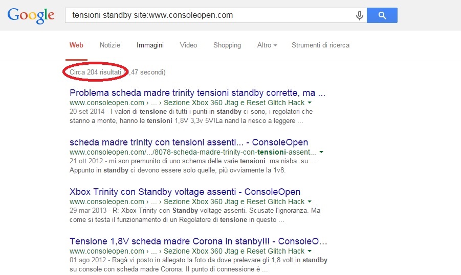

    Citazione Originariamente Scritto da DrSchottky Visualizza Messaggio
    Ormai lo sanno pure i muri.
    ... esagerato ... non fare il saccente ...
    DrSchottky
    Esagerato dici?
    Effettivamente hai ragione, non se ne è mai parlato.

    Sì ma il tasto cerca non lo hanno mica sviluppato per divertimento
