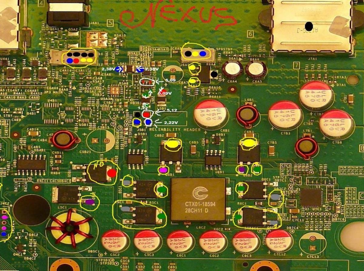

    Aiuto su corona v2-coronav2.jpg questi sono i valori di tensione solo collegato alimentatore

    4,375
    Ah ok. Pensavo intendessi proprio senza cpukey..
    from Galaxy NOTE 3
  13. #33
    4,375
    Cmq i valori di 3.3v sono bassi. Avrai una dispersione da qualche parte oppure il sb ti ha abbandonato. Togli L5A1 e vedi che tensione hai sui 2 pad

    ho tolto su 1 PAD dove c'e scritto L5A1 MISURA 0,20 E IL 2 PAD 1.80

    Quale misura 0 e quale 1.80? Rifai le misurazioni stavolta senza alimentatore e in provadiodi e dimmi che valori hanno i due pad
    questo era prima con alimentatore collegato quando ho tolto il L5A1 TENSIONE

    questo era prima con alimentatore collegato quando ho tolto il L5A1 i valori che mi ha dato la tensione su test ho impostato 20 v va bene?
    questo invece e il 2 con prova diodi dove c'e scritto 0,20 suona ,invece 3,18 non suona
