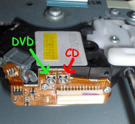

    mamma mia che insalata che state facendo dvd key sbagliata ecc... e risaputo da anni che le lenti delle console sia ps3 che xbox hanno due modalità di lettura cd e dvd per cui non c'entra una mazza che la lente legge i cd allora sia buona... e la key altrettanto in questo caso la lente è da cambiare perché consumata la parte che legge i dvd cioè i giochi... cambia la lente e stai apposto.... mi accorgo sempre ogni giorno che spuntano fuori sempre pseudi tecnici...

    Scusa leonemax81, ma il film che ho provato era un dvd, non un cd e funzionava. Comunque se dici che il problema è la lente, provo a cambiarla e basta.

    i giochi hanno un altro formato rispetto a un dvd di un comunissimo film...
    EDIT: in alcuni casi molto rari ma capita che oltre alla lente si deve cambiare anche il motorino spingi lente...

    il gioco originale può anche partire... è il masterizzato che ha un formato diverso e la lente non c'è la fa a leggere...
