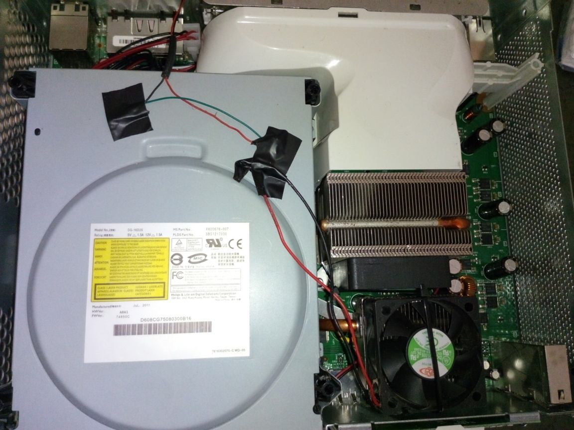

    ragazzi sono ormai un paio di giorni che la mia xbox 360 phat senza hdmi ha iniziato a fare i 3 led rossi, a volte quando si accende mostra artefatti sul video e si blocca lì,ma smontandola e sparandoci una ventola sopra(senza lettore dvd), la xbox va bene...quindi penso sia un problema di raffreddamento e allora ho "moddato" la mia xbox così
    ho fatto un primo tempo di fifa15 un primo tempo di pes 13 e ho lasciato gears of war in esecuzione per una mezz'oretta buona,tutto bene. Quando la vado a richiudere all'accensione si ripresentano gli artefatti e ora non so cosa fare.
    La mia modifica consiste nell'attacare 2 ventole a dei connettori usb e quindi girano a 5v in più le ventole di estrazione del calore sono state sostituite con delle whisper.
    su internet ho letto della modifica delle xclamps,ma ho girato milioni di ferramenta e quelle viti proprio non si trovano,così ho letto del kit extreme hybrid e poi anche del thermalright tr-360,voi cosa mi consigliate? la mia xbox viene usata veramente di rado parlo di 2 3 volte al mese per nemmeno un ora. Ho letto anche che con un reflow si può aggiustare qualcosa ma io personalmente non voglio farlo perchè secondo me è un metodo troppo brusco.
    attendo vostri consigli

    Qualsiasi tentativo di risoluzione al tuo problema che non sia un reballing è un palliativo, per l' uso sporadico che ne fai la strada più facile da seguire è la sostituzione della pasta termica e il fix delle xclamp.. lascia perdere il reflow più danni che altro.

    Il consiglio è di sottoporla a reballing per risolvere il problema....qualsiasi altro intervento è deleterio e temporaneo...rimanda il problema ma non lo risolve...
    In ogni caso il consiglio migliore è di acquistare una nuova console, magari anche usata ed anche fat jasper o slim, che non risentono del problema di surriscaldamento...

    la pasta è stata gia cambiata con una mx-4,mi piacerebbe fare un reballing ma da me quasi nesusno te lo fa anzi adirittura ti fanno un reflow e dicono che annno fatto un reballing rovinandomi la console (esperienza) e non voglio correre il rischio,comprarne un altra significa spendere minimo 150€ e come ho detto io ci gioco veramente pochissimo,però mi dispiace dover buttare questa...quindi l'unica è il rebballing?
    per la sostituzione delle xclamps mi sapete dare delle dritte sulel viti da prendere? su itnernet ho letto che ci vogliono le m5 80x10 ma non si trovano

    i tuoi problemi derivano da una saldatura fratturata sotto l gpu..neanche un reattore di un aereo prima o poi, servirà a qualcosa

    però come ho detto ho provato e sembra anare senza problemi...sarà stato un caso? cmq vi tengo aggiornati,purtroppo so anche io che qualcosa ormai è andato ma voglio fare tutto le prove del caso prima di pensare a spendere i dindini XD

    cambia GPU .....non basta il reballing con le xenon....una GPU di 10 anni va cambiata....ovvio.

    alla fine ho fatto un reflow...per ora la tengo così poi quando morirà ne comprerò un altra,forse anche una slim....grazie a tutti
