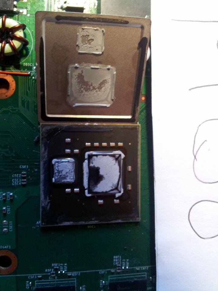

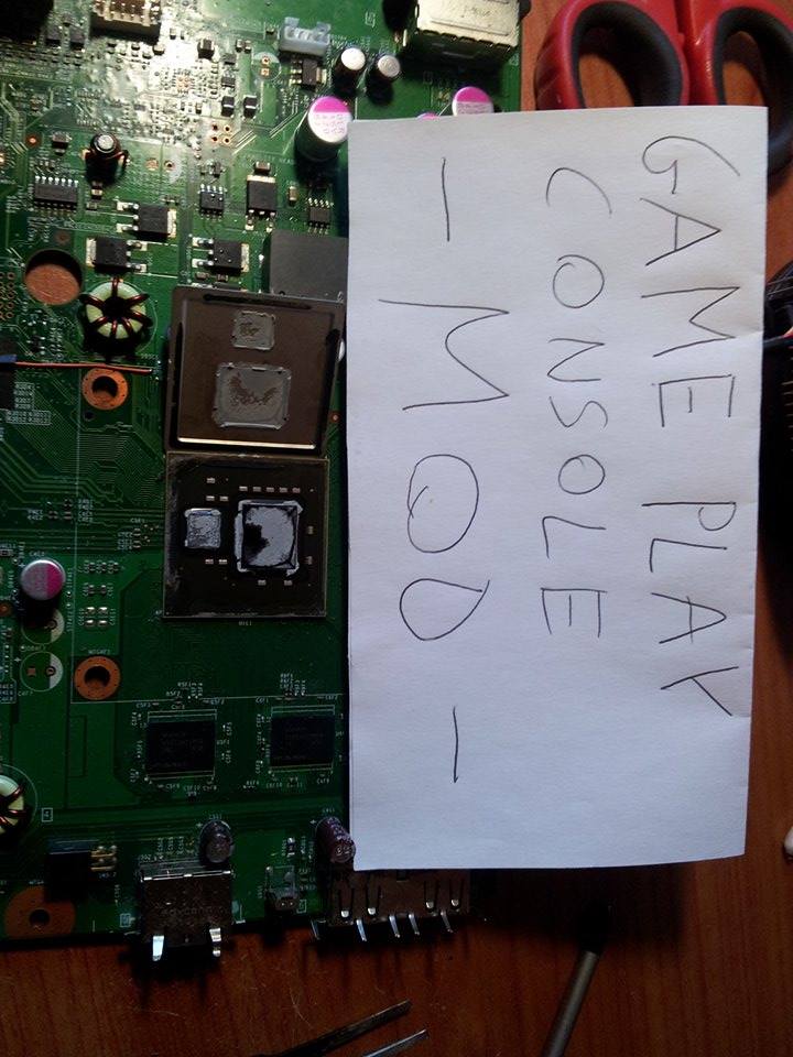

    Il problema è la pasta sotto l'ihs, mi è già capitato e ho risolto cambiandola
    Per rimuovere l'ihs puoi usare una pinzetta ESD 13

    ok grazie. sul die metto la stessa pasta che metto tra l'ihs e il dissipatore? l'ihs poi come lo riattacco al pcb?
    Ultima modifica di prostri; 04-09-14 alle 09: 20
    Grottaglie (TA)
    Per riattaccare l'ihs ti serve la pasta termica bicomponente adesiva, devi metterla sui lati, al centro puoi mettere la pasta termica normale

    tutto sistemato, ho cambiato la pasta sia sotto l'ihs che sopra. grazie a tutti!
