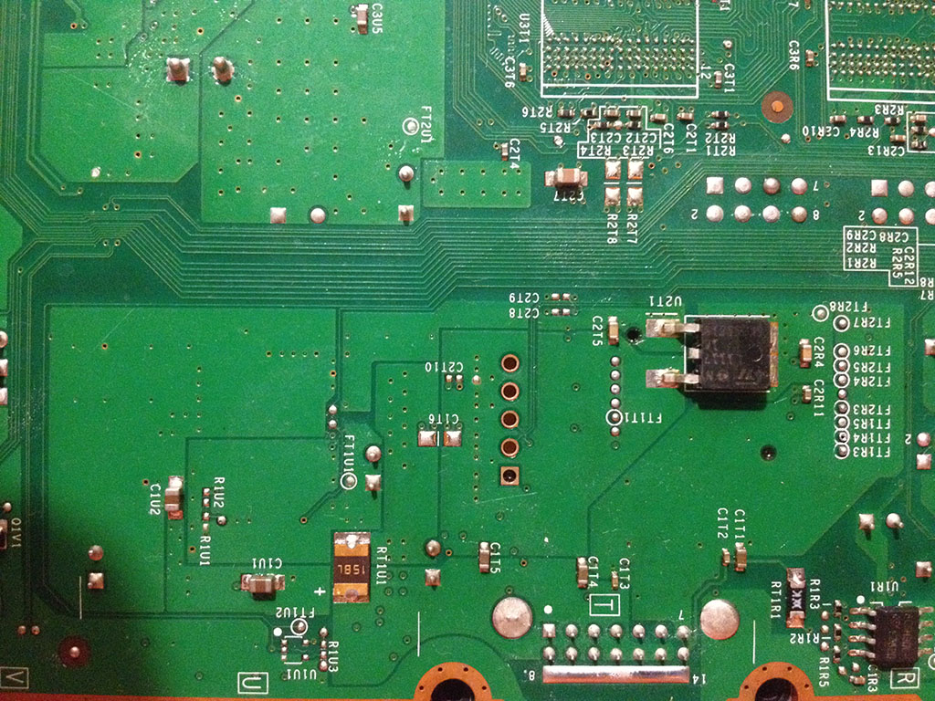

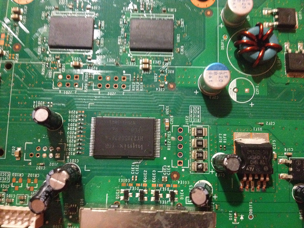

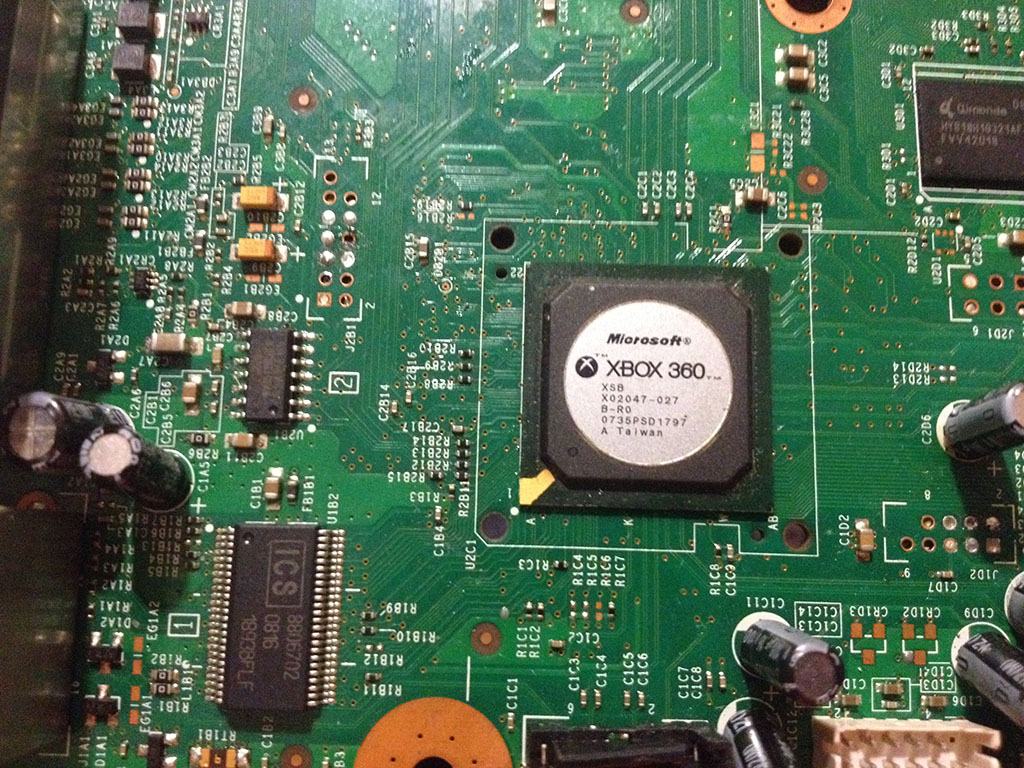

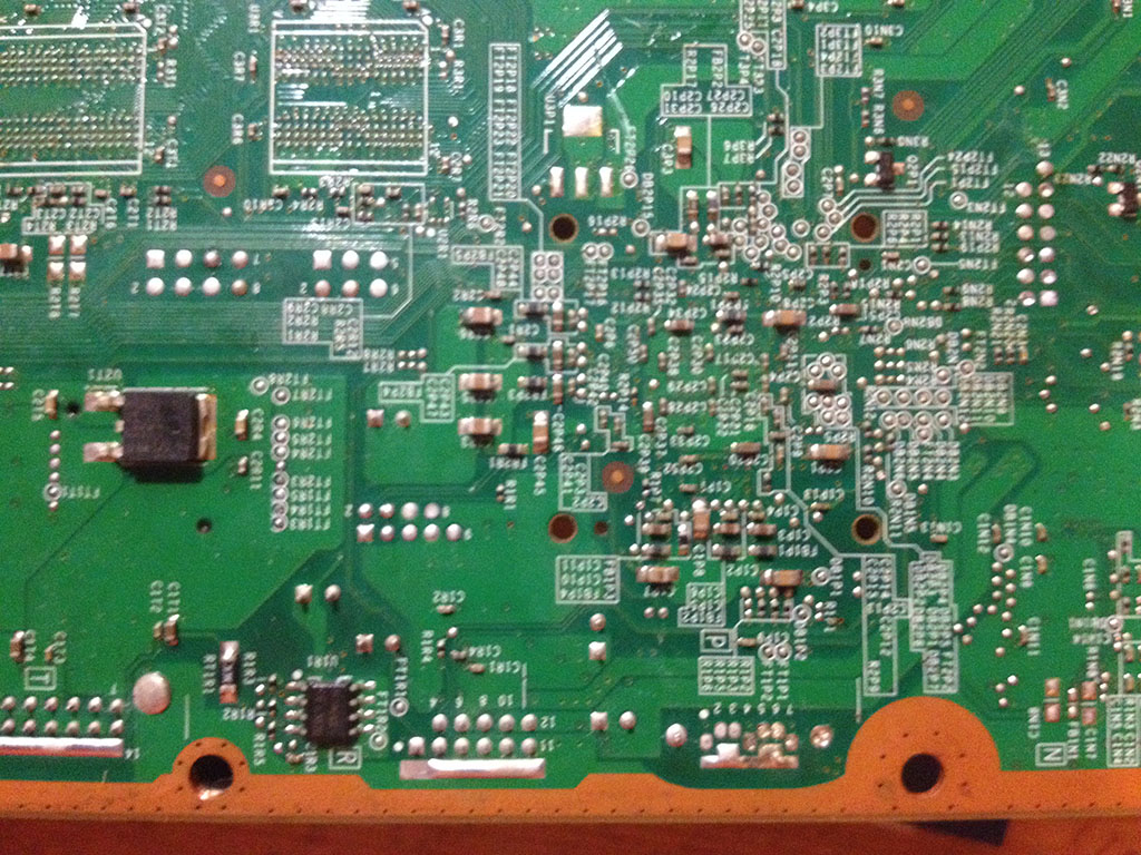

    Xbox 360 Falcon non accende più-img_2026.jpgXbox 360 Falcon non accende più-img_2027.jpgXbox 360 Falcon non accende più-img_2028.jpgXbox 360 Falcon non accende più-img_2029.jpg
    Queste sono 4 foto: zona demon e zona nand. Spero che bastino.

    Io invece noto uno schizzo di stagno nella parte della nand che da verso la griglia (foto 4 punto C1E1/C1E2). Prova a fare una foto migliore
    No, quella è la ricostruzione della pista per l'enable della nand. Controllato e ricontrollato miliardi di volte (ho visto, su un'altra console, che se manca l'enable non accende)
