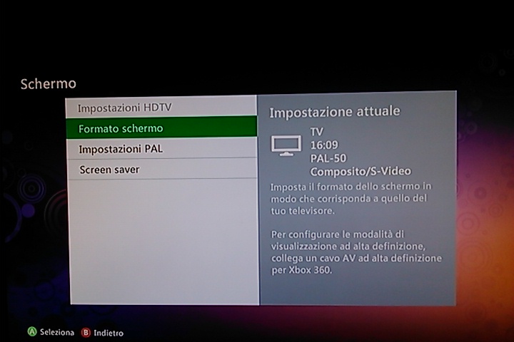

    Si ma l'opzione hdtv non è selezionabile e posso settare solo i pal 50 o 60

    il component originale M$ ha uno switch sul dorsale per tv e hdtv controlla

    Xbox360 Slim 250Gb non dà segnale video-img_20140627_225413.jpg Ecco ragazzi

    non metto in dubbio però sarà il cavo M$ con delle limitazioni perché con tantissimi tipi di TV e diversi cavi component originali collegati a più di 1080i non sono mai andato e non credo si possa fare, sempre parlando del cavo specifico.
    per la foto su è quello che succede se lo switch è messo su tv e non su hdtv o almeno a me su tv fullhd si comporta così poi non si sa mai che hai fritto qualcosa...

    Non vedo nessuno switch. Comunque ho il cavo composito originale.
