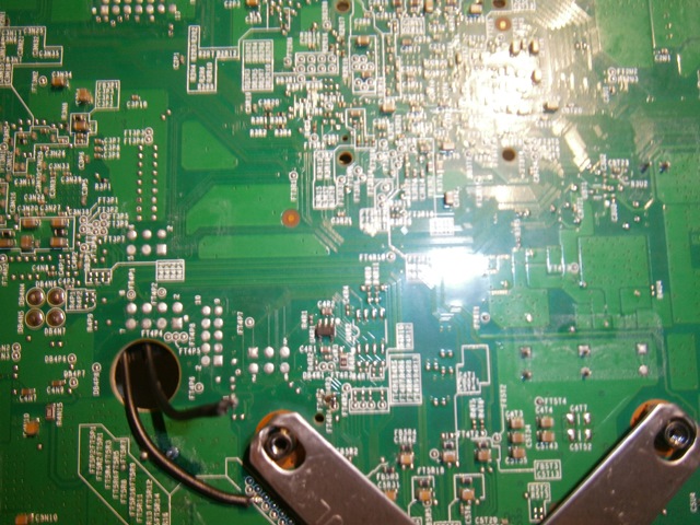

    Salve come da titolo cerco un punto alternativo del CPU_RST (FT4R2) danneggiato della trinity posso usare come alternativo C5R11 quello sotto xclamp?.Grazie anticipatamente a tutti coloro che mi daranno una soluzione

    Sì ma devi anche ripristinarlo FT4R2 però...

    in che modo ripristino?Potresti postare qlc foto o link? grazie

    Scusate forse nn mi è chiaro un passaggio se posso prendere direttamente cpu_rst su c5r11 utilizzando lo stesso direttamente sullo squirt 2.0 come per la corona non va bene? o devo eseguire il ponticello da c5r11 a r4d4 e poi collegarlo al pad sil chip.

    Ok ho visto sul link che ha inserito loko75 correggetemi se sbaglio qlc passaggio:
    1) da c5r11 a r4d4 (awg 30) in qst modo ripristino ft4r2
    2 da c5r11 al pad sul chip
    Giusto?
    Treviso (TV)
    15,952
    Esattamente bravo. Il vero ripristino è il punto 1, il punto 2 serve a far glitchare il chip, visto che FT4R2 è andato.

    Ok provo a fare qst per caso avete qlc consiglio su come settare chip 2.0 tipo bitstream e i tuner?Appena ho fatto vi faccio sapere.Grazie della disponibilità.

    parti con l'installazone classica, fili lunghi il giusto ad arrivare sul chip, lontando da condensatori, e fagli fare il giro più corto possibile ad arrivare al chip.
    assicurati soltanto che il filo RST arrivi anche al tuning, caso mai ti dovesse servire.

    Ok Problema risolto non so se dovete mettere qlc al post. Cmq Loko75 per lo squirt 2.0 tutti i fili vanno collegati giusto la distanza che serve. Installato e avviato se volete posto foto finali.Grazie nuovamente a tutti per la disponibilità.

    Scusate preso dal nervoso che non riuscivo a far avviare qst benedetta console e convito di aver scattato foto di tutto ho controllato sulla mia macchina fotografica e non ho trovato nulla a parte una foto del punto R4D4. Invece per tempi di boot quasi tutti 30 sec. Il percorso del filo ripeto deve essere il più breve possibile.Nuovamente grazie a tutti per il tempo che mi avete dedicato.
