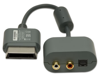

    Basta usare uno di questi
    edit:
    non avevo visto che era la versione nuova di 360(se non sbaglio non ha l'ingresso per quella presa la slim nuova). Allora l'unica č un hdmi--> hdmi+optical

    dipende se hai la "360 slim classica" puoi usare hdmi come video, e usare quello come sola uscita audio (unica cosa devi rompere la plastica del connettore altrimenti non ci stanno hdmi e connettore assieme)
