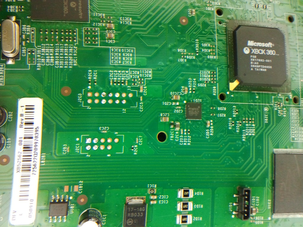

    Salve a tutti a sono costretto a chiedere un punto di vista diverso dal mio....
    Trinity mai aperta preparata per RGH (letta nand , montato chip ,scritto Xell ) parte glitcha all'infinito.
    Cambio chip riaccendo e niente più vita scorre nei suoi circuiti.
    Solo BIP.
    Provo a controllare se legge o scrive la nand - flashconfig 0000000.
    Il segnale a 27Mhz presente sul chip Hana.
    Stacco la nand la controllo col programmatore esterno e il dump patchato Xell è presente.
    Riscrivo dump originale sempre con programmatore esterno - sempre morta.
    Controllo le tensioni sui punti J2C1 e J2C3 presenti.
    Controllo le tensioni 1,8 e 3,3 presenti.
    Per scrupolo sostituisco il SB pensando ad un involontario errore da parte mia ....SEMPRE MORTA.
    Sempre flashconfig 0000000 e solo bip.
    Onestamente non so più che controllare ...anche perchè non è stato fatto nulla di che su questa Trinity ed il difetto è comparso all'improvviso.
    Si accettano suggerimenti.

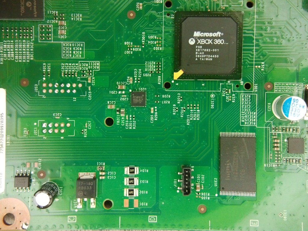

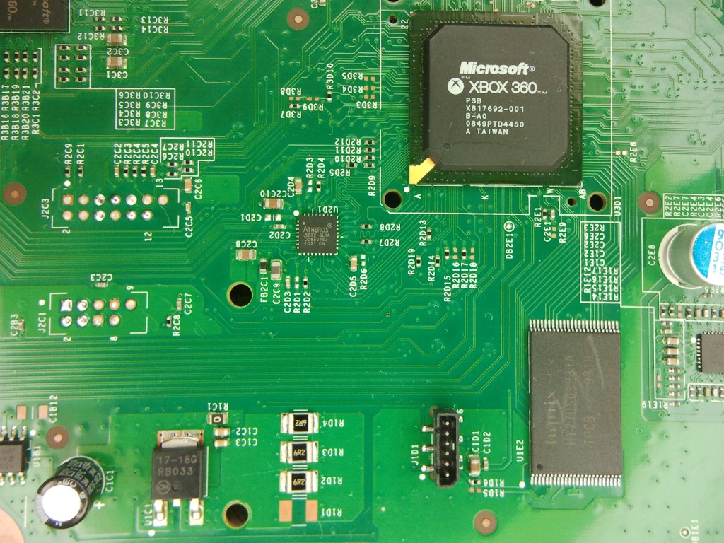

    295

    295
    Grazie della dritta RISOLTO.
    Non era il chip Hana ma quella merda di resistenza del CLK.....che coglione che sono...cambiato un SB per una resistenza di cacca da 33ohm......
    ALmeno adesso so che le revisioni dei SB X817692-002 e xxxxxxx-001 sono pienamente compatibili visto che l'ho prelevato da una Jasper.
    Lo so magra consolazione ma almeno cerco di trovare un risvolto positivo per il mio ego ferito...
    Ultima modifica di ciariello; 02-05-14 alle 10: 21

    295
    Però rimane cmq il fatto che io quella resistenza non l'ho toccata.....quindi come si è rotta ????
    DrSchottky
    "Shit happens".
    Non avrà gradito la saldatura.
    295
    beh cmq l'importante è che si sia risolto ma se guardi la foto la saldatura è sulla piazzola non sulla resistenza....e sono quasi sicuro di non avere la mano tanto pesante
