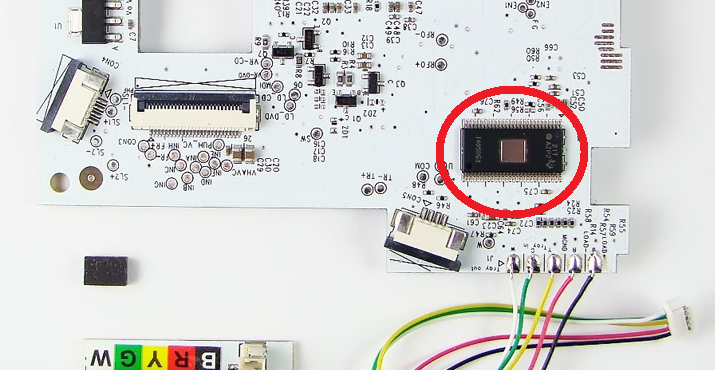

    Dovresti sostituire il controller della lente , semmai. avendo l'attrezzatura adeguata
    magari ne dissaldi uno da un'altra pcb liteon e provi .. altro non puoi fare.. anche sè può essere pure un regolatore di tensione difettoso però! boh.

    di pcb ne ho a buttare però vedo la cosa alquanto delicata...volendo ho una stazione ad aria calda...una pcb dei vecchi liteon non si può adattare? visto che ha + fili
    fabiuz_78
    xbox360 che brucia la lente
    Si può adattare la pcb 16d2s ma ci devi portare l ottica apresso.
    Fai prima a montare un intero 16d2s opportunamente tagliato.
