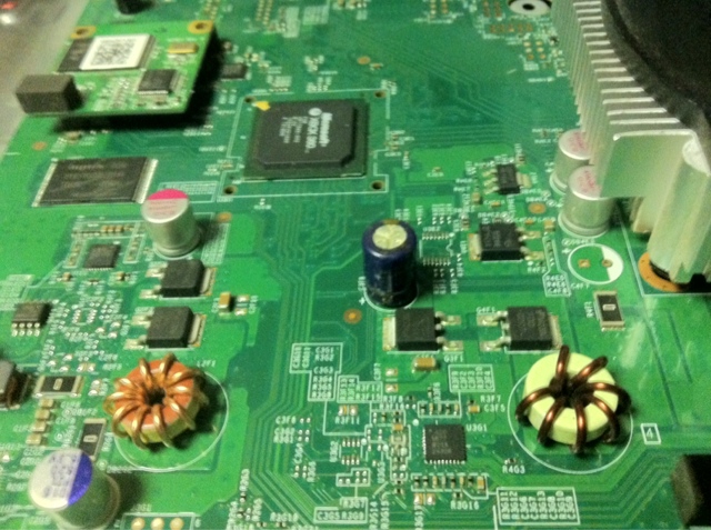

    Guarda bene il condensatore sotto al lettore. A me si era staccato quello dopo una caduta e dava il tuo stesso problema.
    Nello specifico questo:

    no niente rgh, avea la mod al lettore la lt. controllerò il condensatore.

    i condensatori ci sono tutti
