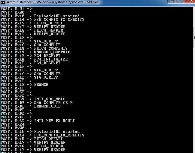

    A questo punto collego il tutto per leggerei codici del Postout e mi ritrovo la seguente situazione :

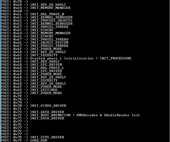

    Praticamente ci sono dei "buchi" nell'inizializzazione :
    0x71 - INIT_AUDIO_DRIVER
    0x75 - INIT_DUMP_SYSTEM
    0x76 - INIT_SYSTEM_ROOT
    0x77 - INIT_OTHER_DRIVERS
    La domanda è :
    Siccome questa console, a detta del cliente ha smesso di funzionare all'improvviso , potrebbe trattarsi di un problema SW o HW ?
    Potrebbe essere un problema dovuto al SouthBridge?
