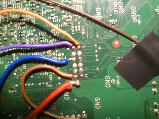

quando sono andato a scrivere il dump il mio programmatore squirt programmer mi ha dato errore ban flash,
quindi ho controllato le saldature, e ho riprovato, ma non posso più ne leggere ne scrivere la nand, e la xbox non avvia, emette solo il bip,

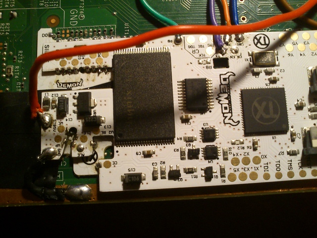

ho provato anche il demon tx per riprogrammare la nand, ma ottengo errore nand non trovata...

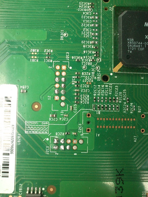

controllando con il tester ho 3,3V nei pin 1-2-3-4 del connettore j2c1 della nand ed il pin gpio1 a Massa
ho provato a eliminare la r2c10 e fare il ponte, ma nulla
gentilmente qualcuno mi sa dare un aiuto a trovare il danno?
