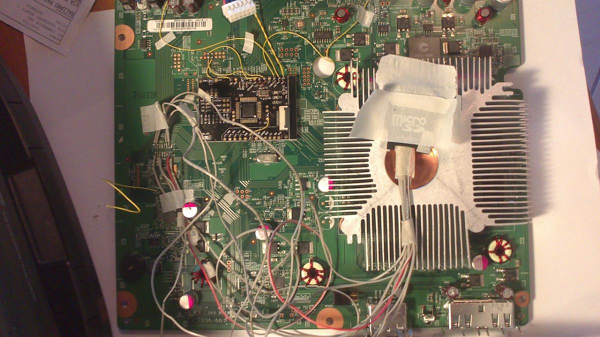

    salve, leggo nand, comparo, creo ECC con j-runner e lo scrivo.. tutto ok ma non riesco a recuperare la cpu key tramite rete... la console si avvia e lo squirt lampeggia ad intervalli regolari ma sia j-runner che autogg mi dicono no xbox detected... cosa posso provare?? grazie

    lo squirt finisce di lampeggiare ?? inoltre foto installazzione.

    ora non ho modo di inoltrare foto i'm sorry.. no lo squirt lampeggia di continuo ad intervalli regolari.... che significa? cosa posso provare.... cmq l'istallzaione è pulita e regolare senza corti e con saldature solide e fatte x bene..

    Foto installazione

    ok datemi qualche minuto
    pasquale, intendevo dire che dovresti essere a conoscenza che RGH è una mod con un bel po' di variabili in gioco. Una determinata configurazione che in una console può andare bene, non è detto che ti dia buoni tempi di avvio su di un'altra console. Proprio per questo solitamente si parla di "fix", in special modo sulla linea del reset, esempio allungare/accorciare la lunghezza del filo, attivare/disattivare alcuni condensatori in parallelo, attivare/disattivare resistenze in serie, cambiare bitstream/timing, e chi più ne ha più ne metta...

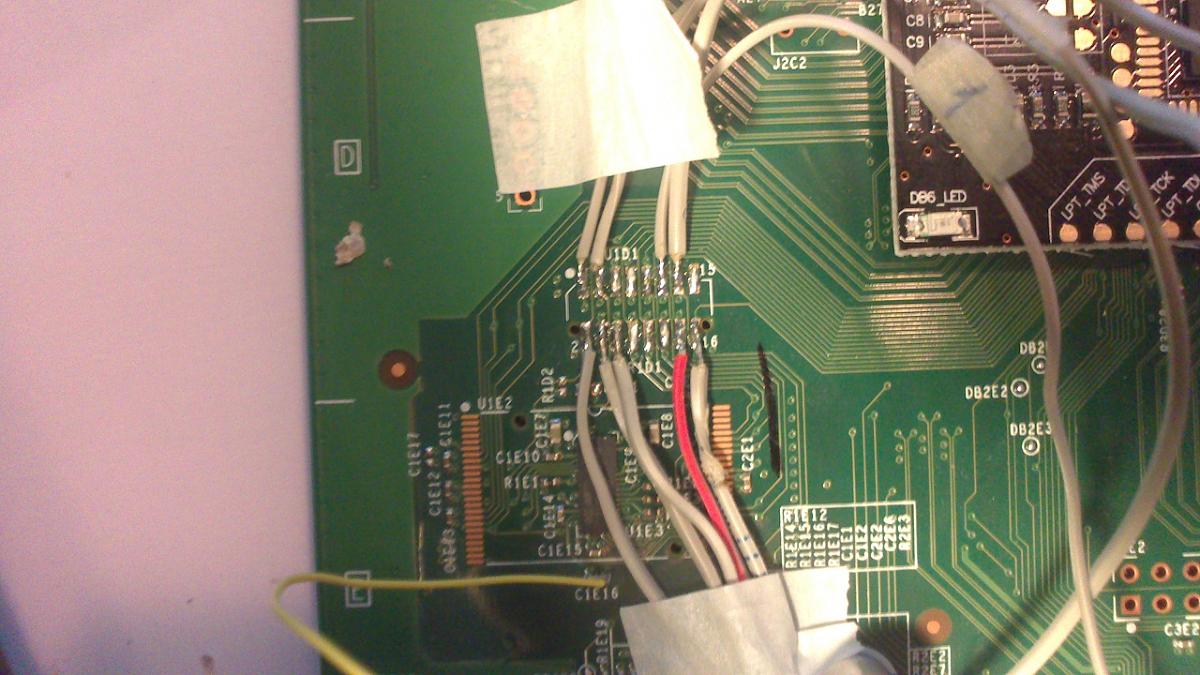

    Visto che si tratta di una V2 e il lampeggio del led debug è regolare, direi che non ci siano problemi con la tua installazione, ma semplicemente che sia da fare un po' di tuning. Però ad esempio se hai invertito il bus I2C e non lo si nota senza foto, non ti glitcherà mai. Proprio per questo esigiamo SEMPRE le foto.

    recupero cpu key corona v2-dsc_0628.jpgrecupero cpu key corona v2-dsc_0629.jpg
    Abilita il 220pF.
    Ti prego, dimmi che non l'accendi senza ventola...

    grazie zeruel, per il reset ho usato 55 cm di cavo come prevede il tutorial squirt ufficiale.... il mio problema è che non riesco a recuperare la cpu key... j-runner mi dice: no xbox detected....cosa posso provare per recuperare la key e continuare col processo?
