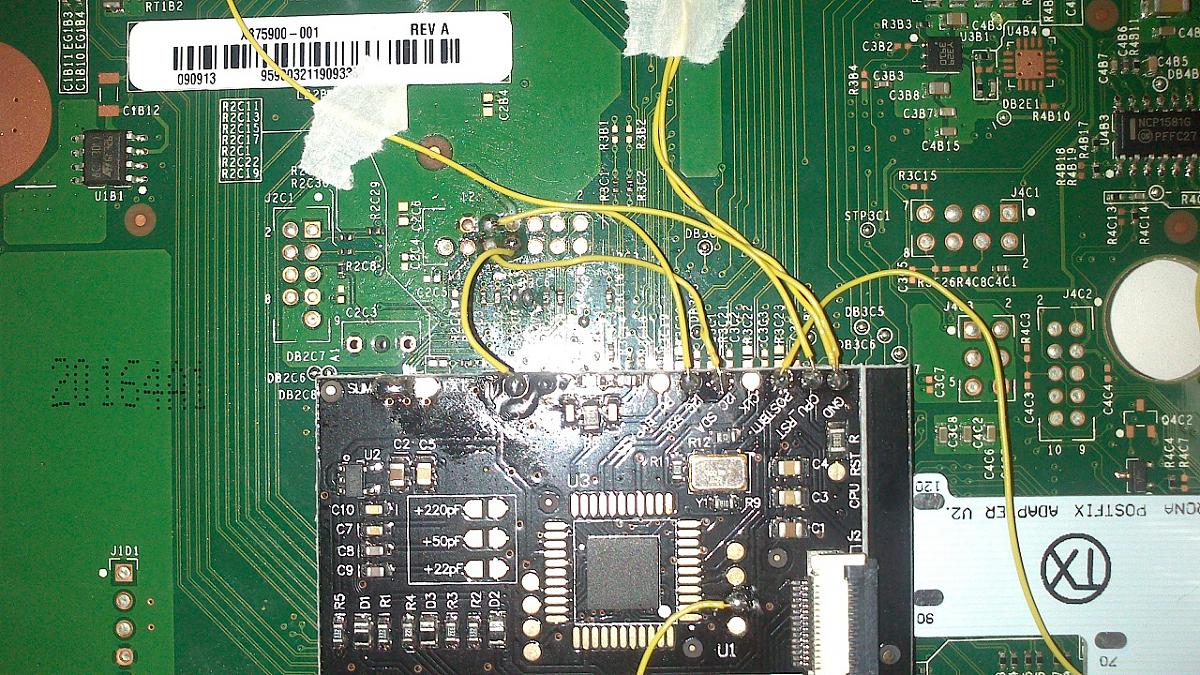

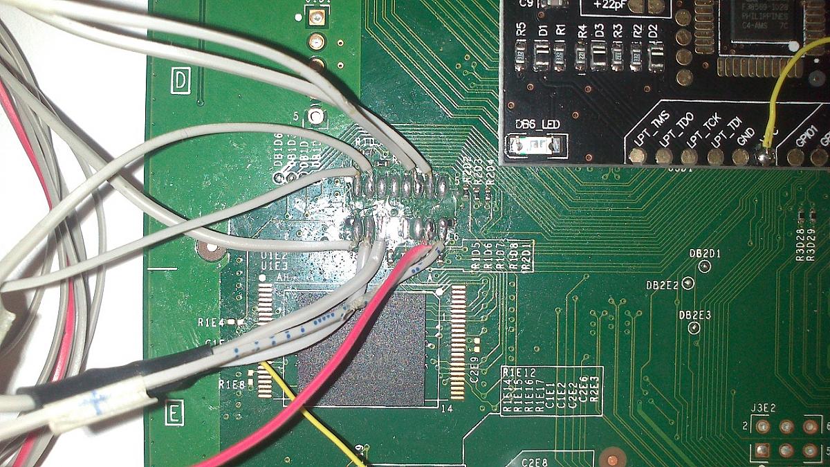

    97
    info errore nei dati con j-runner su corona v6-dsc_0622.jpginfo errore nei dati con j-runner su corona v6-dsc_0623.jpg

    97
    apparentemente non c'è alcun corto, ho provato a scollegare pos_bit e cpu_reset ma la console non parte... cosa posso provare?
    981
    R: info errore nei dati con j-runner su corona v6
    Hai tolto il ponte che attiva il pyson? Controlla il punto dove hai saldato sull oscillatore
    Inviato dal mio GT-I9505 con Tapatalk 2

    97
    si il ponte l'ho tolto prima di avviarla, il problema e che ieri sera partiva ma adesso non parte più.... e non riesco a capire il perché!.... ho controllato anche il punto dove ho fatto il ponte ed è ok... che altra prova posso fare? almeno x avviarla...
    981
    Se hai riscritto l'originale e i punti sono ok allora era la nand corrotta oppure non lha scritta bene. Prova a riscriverla cmq cerca di fare delle foto migliori e anche di quel punto vediamo se si nota qualcosa o se qualcuno sa altre informazioni
