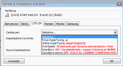

    Ho appena montato sul mio PC il nuovo masterizzatore liteon IHAS124-14 Revisione EU. Con il software BurnerMAX v0.15 lo ha rilevato. Risulta attivo per il burnmax. Adesso volevo sapere se sono buone le mie impostazioni del software Imgburn 2.5.8.0.
    In impostazioni avanzate sono andato nel menù liteon e ho messo queste impostazioni:
    Sono esatte?
    Io non uso i verbatim, dissabilito OPC e masterizzo a 4x. Posso?
    Con il masterizzatore LG, metodo troncate, ho messo sempre opc si, 4x. mai dato problemi.
    Ultima modifica di terabyte; 11-12-13 alle 19: 38

    opc tienilo attivo metti 512mb buffer e masterizza massimo a 4x
