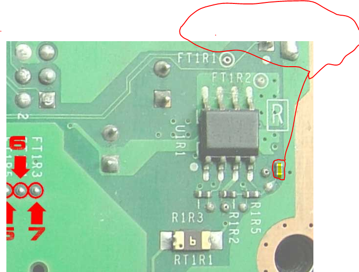

    saltato condensatore smd help please
    salve ragazzi mi è saltato un condensatore nn so come... forse poggiandola da qualche parte... la console è una falcon e il condensatore è quello in foto... havete idea con quale lo posso sostituire? è indispensabile? ke funsione ha? graziesaltato condensatore smd help please-cond-salt.png

    accendila e vedi se funge anche senza

    Se uno dei 2 pin è a GND non dovrebbe dare problemi

    Citazione Originariamente Scritto da Maxeemo Visualizza Messaggio
    Allora leviamo il 99% dei condensatori dalle piastre...

    LOL se è un condensatore in serie togliendo di sicuro tagli qualche pista.... se è collegato a GND magari serve solo a stabilizzare e anche in sua assenza la console funziona perfettamente. Ma questo di certo non lo devo dire a te e penso che sia sott'inteso che intendevo dire quello La mia prima installazione rgh (sulla mia console) mi ha fatto impazzire xchè ad un certo punto l'alimentatore andava in blocco (led rosso) ed il corto sulla scheda era causato prorpio da un condensatore, quello smd vicino ai punti SPI, morare della favola la console funziona ed è più di un anno che gira tranquillamente

    la console nn si accendeva x niente e controllando la mobo ,i sono accorto che era saltato quello.. quindi deduco ke serva....
    3,038
    puoi fare una foto in zona hana? io credo che il problema sia altrove
