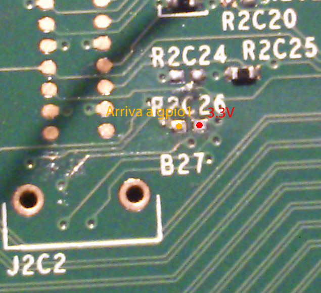

    mi sono messo alla ricerca del corto, e seguendo questa guida "http://www.consoleopen.com/forum/hardware-xbox360-e-xbox-360-slim/4856-tensioni-varie-su-mainboard-slim-xbox360.html" ho trovato valori errati sul connettore j2c3, nel dettaglio ho;
    *p=pin
    p1 = 3,3V
    p2= 1,2V
    p3= isolato da gnd e volt
    p4=3,3V
    p5= 0V
    p6= gnd
    p7=3,3V
    p8= 0V
    il pin 5"gpio1" arriva fino ar2c26 da lì in poi non riesco più a seguirlo "ps la resistenza r2c26 è assente"
    aggiungo che il pin gpio1 e a massa...
