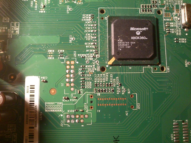

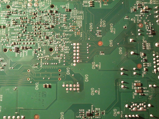

  4. #44
    Sep 2012
    Messina
    192
    pad pulito

  8. #48
    Sep 2012
    Messina
    192
    vi porto novita su pin 1 e 2 del connettore j2c3 ho 0,82V, nel connettore j2c1 ho 3,3v su il pin 1,2,3,4
    EDIT: ho trovato un ragazzo con lo stesso problema nel forum
    Aiuto Squirt Programmer non legge la nand su Corona V1 250gb
    qualle fila di pull up devo controllare?
    EDIT2: il gpio0 entra nel ksb, adesso mi chiedo ho il gpio0 a massa e questo non va bene, se collego il demon recupero la scheda?
    Ultima modifica di zeruel85; 09-12-13 alle 18: 16
