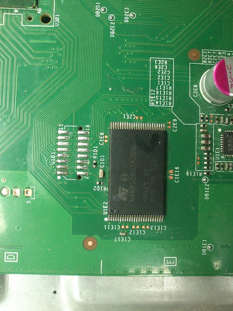

    ho fatto le foto,
    ps non trovo la foto con le tensioni

    ragazzi io so bene che questo è un forum e nessuno prende soldi per il tempo che usa per dare aiuto, ma potete litigare dopo , adesso visto che ho il gpio0 a massa e la xbox non avvia ma beeppa solo, ho modo di farla tornare a funzionare?
  18. #38
    Sep 2012
    Messina
    192
    ho trovato la resistenza r3c3 cortocircuitata è normale?
  19. #39
    4,375
    Metti in scala ohm (no cicalino) e vedi che ti segna
    ...dal mio padellone 2
  20. #40
    Sep 2012
    Messina
    192
    a 200ohm mi segna 00,3, mentre se controllo tra gpio0 e la r3c3 in scala 20Kohm mi segna 4,35
