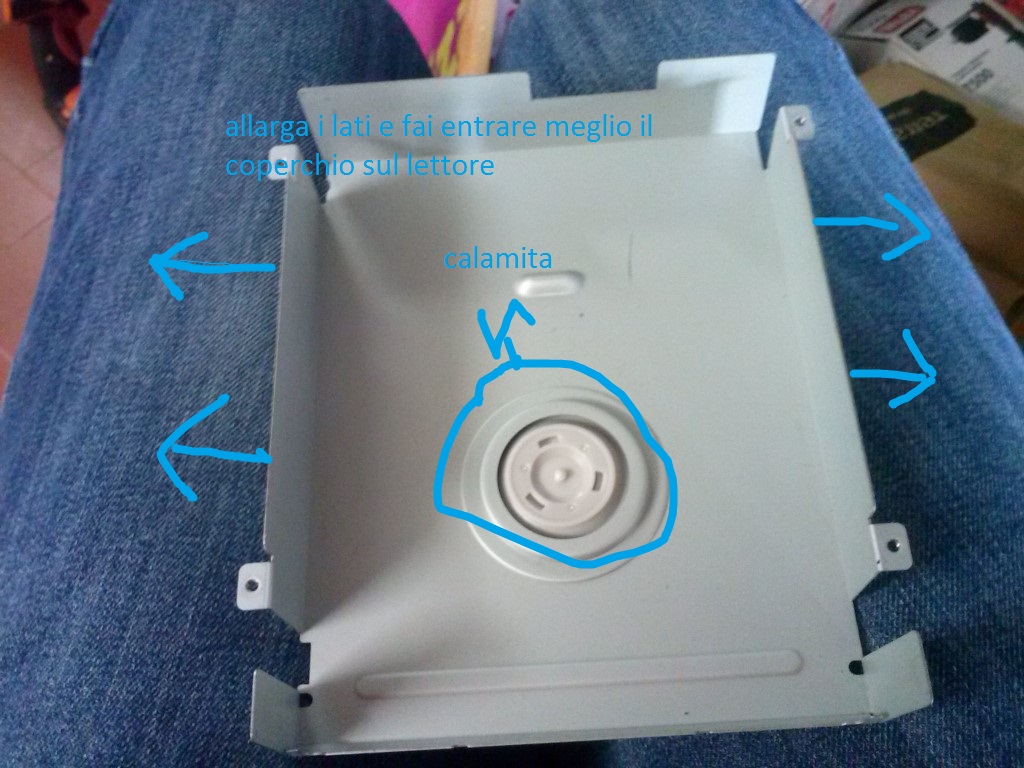

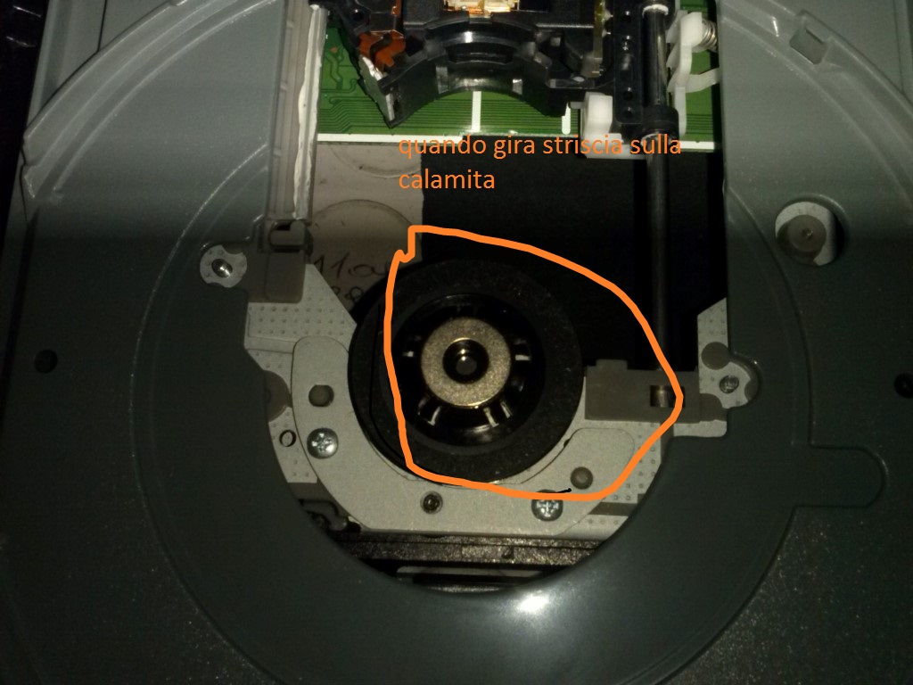

    è il rumore dello spindle che striscia sulla calamita.
    mi spiego meglio, il motorino che fa girarare il disco striscia(facendo un rumore metallico)sulla dischetto di calamita che sta nel coperchio del lettore. praticamente le parti metalliche non sono chiuse bene, fai in modo che il coperchio vada un po piu in basso, allargando i lati.
    ti sto facendo delle foto
    ita
    924
    ecco le foto scusa per la qualità

    Grazie infinite, sei stato gentilissimo, hai capito xfettamente il mio struggente problema, XD, grazie ancora, ti faccio sapere appena risolvo
    Regular Member L'avatar di kaya80
    Apr 2012
    Conversano
    119
    Grazie del consiglio, effettuata l'operazione ed ora è molto + silenzioso, quasi scomparso il rumore....va benissimo così
