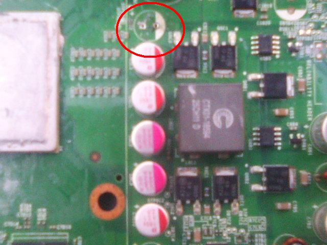

    non so se è stato già visto da te o da altri ma nella foto °6 manca un condensatore vedi qui
    XBOX 360 Slim Corona, Si avvia, led rosso lampeggiante, ventola al massimo e poi si spegne-img00018-fileminimizer-.jpg
    hai già provveduto alla sostituzione?
  13. #33
    435
    l'ho tolto io xkè mi dava valore 0 col tester, dove mi rifornisco non li ha disponibile, qualche risposta prima mi hanno detto che ugualmente quel condensatore non centra nulla, spero che sia il contrario

    non metto in discussione quello che hanno detto sopra perchè sicuramente ne sanno più di me, ma io in ogni caso comunque lo rimpiazzerei perchè a qualcosa serve...prova a cercarlo su qualche scheda madre vecchia o scheda video..occhio ai valori che siano uguali...

    Veramente ho detto che era difficile che dipendesse da lui, non ho detto che non serve a niente. E in realtà era prima che postassi le foto, pensavo fosse un condensatore SMD di decoupling sotto la CPU. Personalmente ho testato su una console e dopo averne tolti 5 su 6 mi ha dato 0031. Ma poi ti dava 0 che cosa? In ohm, diodo, volt..

    provandoli con il tester 5 mi davano come risultato 015 , mentre quello che ho tolto rimaneva a 0
  18. #38
    Strano perchè sono in parallelo. Quindi "in-circuit" il valore misurato sarà lo stesso su tutti.

    x questo pensavo che fosse un problema di quel condensatore

    allora non ti resta che rimpiazzare il condensatore e provare..poi se cmq non va, prima di accenderla tieni premuto senza rilasciare il southbridge e poi accendi la console...potrebbe anche essere il south zompato...una simile situazione mi è capitata a me...led rosso, poi schiacciando il southbridge la console funzionava...south da reballare...prova e facci sapè!
