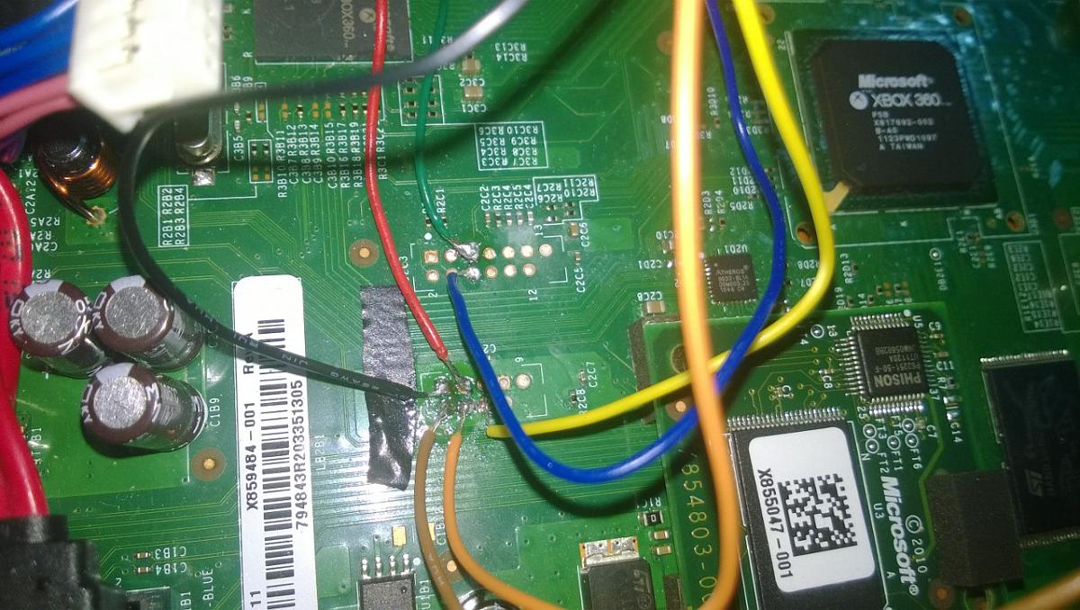

    Foto saldature
    137
    j-runner errore lettura ( wrong version )-wp_20131124_005.jpg ecco le foto delle saldature
    Ferrara CUBA
    3,025
    Il verde e il blu sicuro siano i punti giusti?Il blu mi pare vada sotto al verde, comunque verifica da schema, saldature non ottimali.....
    Ho visto male, pareva che il blu fosse attaccato all' altro pad, verifica che non siano in corto giallo-arancio
    Ultima modifica di Mauroz; 24-11-13 alle 17: 17
    Saldature leggermente (per essere buni) bruttine
    La console è alimentata quando fai la lettura vero?
    Salerno
    1,434
    Usi nandx per caso....se...si.....da quanto tempo lo possiedi....a me ne sono saltati 2.... Quindi ho cambiato reader....prova prima a dare una bella pulita e rifare le saldature....se non risolvi prova un altro programmatore.

    Scusa giusto per curiosita come mai quel nastro nero??
    137

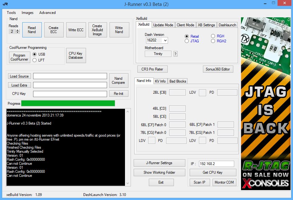

    Niente c'era una resistenza vicino ed avevo paura di fare qualche ponte. Comunque fatto e rifatto le saldature da sempre questo errore Flash Config: 0x00000000
    Can not Continue
    Version: 00
    Wrong Version.
    Trinity Manually Selected
    Version: 00
    Wrong Version.
    Version: 01
    Can not Continue
    Version: 01
    Can not Continue

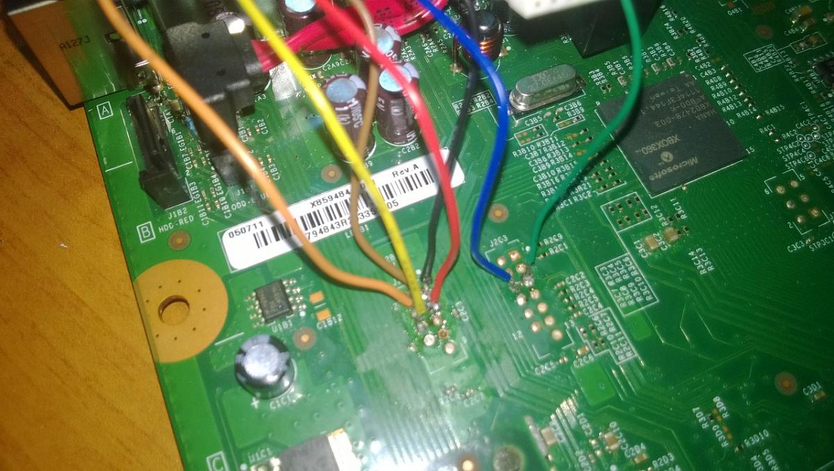

    fai uno screen di come hai settato jrunner e fai un bel post con tutti i dettagli e le foto dell installazione...
    137
    j-runner errore lettura ( wrong version )-immagine.png cosi. e le saldature j-runner errore lettura ( wrong version )-wp_20131124_007.jpg ecco
    Se l alimentatore è collegato,allora sono le saldature :SSSS
    137
    ok.. mi stanno deprimendo ste saldature.. le ho fatte 10 volte. mi sa che chiamo la microsoft per far mettere sti fili <.< scusate per il disturbo... vi faccio sapere tra poco sto per saldare per 11° volta
