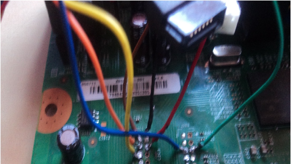

    Reinstalla i driver del tuo reader e rifai le saldature usando awg30.. I fili in dotazione sono penosi e l'ho pure scoperto da poco..

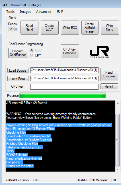

    Salve Ragazzi scusate per il disagio che abbiamo creato ieri io e ''gianny 12345'' sul forum... Allora ragazzi ieri abbiamo sbagliato in toto e vi spiego perchè... Così vi fate due risate e non ci pensate più xD... Allora quando mi è arrivato quel maledetto programmatore il led era rosso... Lo switch posizionato bene installo i driver, e niente... J Runner non ne vuole sapere di vederlo... Così dopo millemila ricerche capisco di aggiornare il firmware... MA MALE! Invece di PICFLASH_E_1_0_4_ISD_BIT.HEX lo flasho con PICFLASH_E_1_0_4_JRP1_ISD.HEX che serve per chi ha l'upgrade del TX installato sopra... Stamattina con santa pazienza vado sul sito del TX è leggo che ho sbagliato a flashare... Riflasho, saldo, apro J Runner metto faccio read nand è BAM... ... ... Mi legge la nand due volte senza alcun bad block... eccovi uno screen... Allora ma cosa significa questo? ----->(WARNING! - Your selected working directory already contains files!
    You can view these files by using 'Show Working Folder' Button)
    ho trovato i miei dump in un altra cartella precisamente in dowloand
    Eccovi uno screen
    questo serve per farvi capire che non sto a prendervi in giro e sopratutto a Razor... Gli abbiamo fatto girare gli attributi abbastanza ieri...
    Anteprime Allegate Anteprime Allegate j-runner errore lettura ( wrong version )-immagine.png

    Foto Saldature richieste da Razor non avevo letto quella parte

    Perfetto evita doppi post, kmq jrunner ti fice che hai altri file nella cartella fove hai estratto la nand... ora per precauzione dividili e metti tutto in modo organizzato e continua il tutorial se parte xell festeggia

    genhack grazie... ho fatto una cosa eliminato tutto... scopattato j runner e sto rilegendo di nuovo... Ma è normale che esce scritto così?
    00023010
    Trinity, Jasper 16MB
    CB Version: 9231
    Trinity
    scusate i doppi post... e solo che non volevo essere bannato...

    Hai tre dump uguali? Se si vai avanti

    Ho fatto due dump ne dovevo fare tre?

    Li ha comparati e mi è uscito scritto ''nands are the same'' ora ho fatto ''Program Coolrunner'' ed è uscito questo
    \xsvf\trinity.xsvf
    USB XSVF Player Initialized
    il led rosso sta lampeggiando sta scrivendo? quanto impiega?
