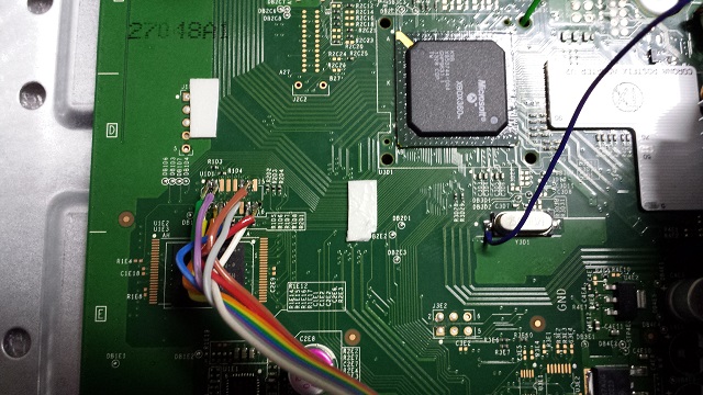

    Per leggere la nand di questa nuova console mi serve per forza il "corona 4GB V4 QSB" o posso procedere con l'adattatore SD autocostruito ?
    Nel primo caso: il flat che vedo sul QSB dove si collega ? ci vuole un lettore apposta e il JRP che già ho non va bene ?
    Nel secondo caso: procedo come se fosse una V2 seguendo questa guida ? [url]http://www.consoleopen.com/forum/tutorial-base-per-installazione-dellrgh/7368-tutorial-reset-glitch-hack-su-slim-corona-v2-4gb-automatizzato.html[/url]
    Il punto dove saldare il filo dal quarzo non c'è come si vede in foto, dove lo collego ?
    Grazie

    Puoi fare come per le vecchie e per quanto riguarda il punto mancante è una massa quindi puoi metterlo nella scocca. Aspetta conferma dai piani alti cmq.. Ma dovrebbe essere così
    Inviato dal mio GT-I9505 con Tapatalk 2
    E' una massa qualunque

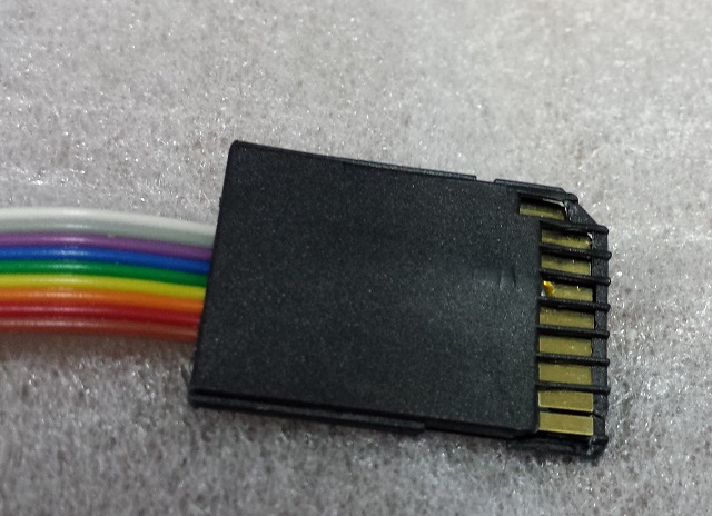

    Al momento ho fatto una prova senza ma il disco SD non viene riconosciuto, i collegamenti sono giusti, ma è possibile che l'adattatore non mi sia venuto bene e non faccia contatto bene.
    E noi non possiamo saperlo senza foto

    per quello che si può capire circa il fatto che debba funzionare bene, ecco le foto.
    Ringraziandoti per l'interessamento, continua a non essermi chiaro il dubbio esposto al post precedente riguardo il fatto che il C33Pro debba o non debba essere installato prima di potere leggere la nand.

    Niente, ho rifatto un secondo adattatore, quando lo collego al PC mi compare nelle risorse (ma non mi chiede di formattarlo, soltanto se provo ad aprirlo dice "funzione non corretta")
    Poi leggo con AutoGG e compare subito "errore di lettura nand". Stesso risultato di prima, quindi escluderei problemi di adatttore o di cablaggio.
    Console alimentata (spenta) e lato sinistro del quarzo a massa.

    Ho cambiato PC e ora riesco a fare il dump della nand, poi creo Xell, poi Flas, ma ottengo "Errore 13 Permission Denied"
    Può esserci un problema sulla rilevazione del write-protect dell'adattatore ?
    Aug 2013
    40
    si, mi autorispondo sperando che possa servire ad altri: ho inserito il pezzetto di plastica che attiva il blocco scrittura.
    Sul tutorial che avevo seguito pedissequamente quel pezzetto si vede che è allegramente rimosso
