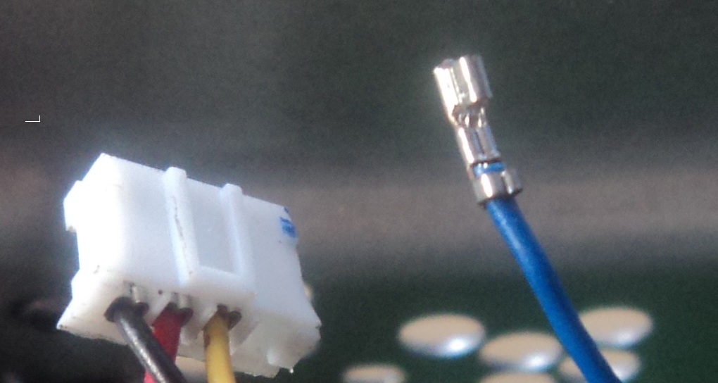

Step 2:
Per facilitare il taglio del filo blù vi consiglio di toglierlo dagli incastri che sono presenti nella ventola e procedere tagliando il filo

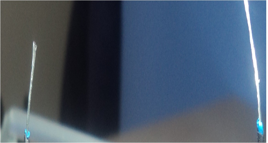

Step 3:
Bene ora che abbiamo effettuato il taglio tra i due fili non ci resta che collegare il cavo che ci permetterà di inserire il nostro interruttore

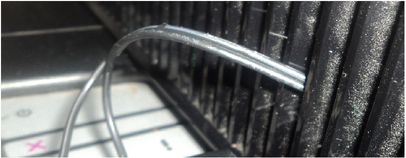

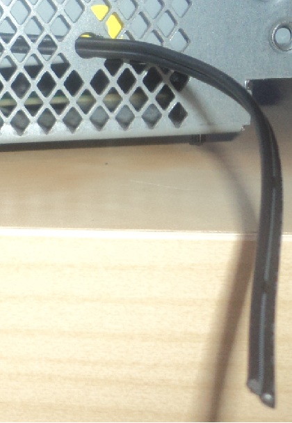

Ora prima di collegare il nostro interruttore decidiamo da dove debba uscire il cavo, io ho scelto così:
Consiglio: Prima di richiudere la consolle controllare che tutti collegamenti siano fatti per bene e notare se:
- Quando il circuito è chiuso la ventola giri normalmente
- Quando il circuito è aperto la ventola giri al massimo
Ora potete richiudere la vostra xbox.
Io ho fatto passare il filo tra la griglia senza tagliare nulla, e per il momento (dato che il ferramenta sotto casa non ha mai nulla) ho messo un interruttore classico.
