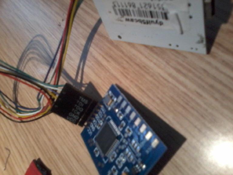

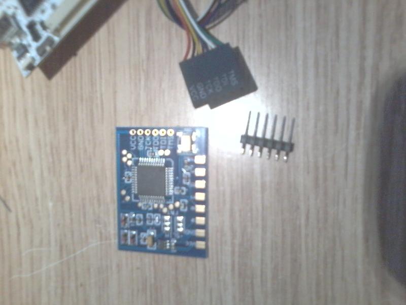

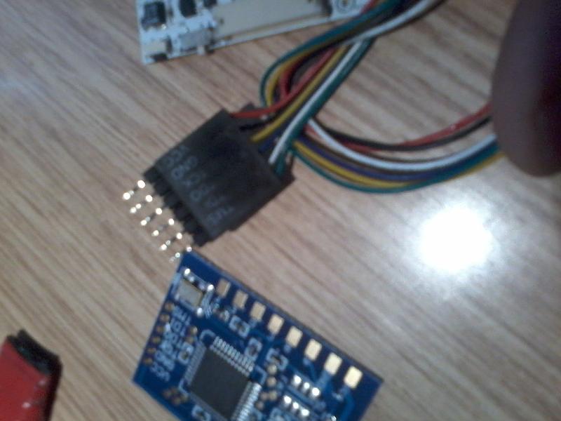

    riguardo alla domanda originale :
    Programmare Matrix 360 glitch con il J-R programmer V2-20131006_135756.jpgProgrammare Matrix 360 glitch con il J-R programmer V2-20131006_135709.jpgProgrammare Matrix 360 glitch con il J-R programmer V2-20131006_135520.jpg
    Facile e veloce
