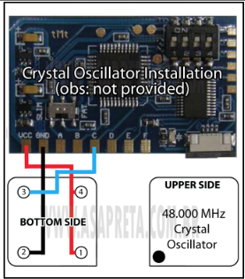

    Ok allora la scheda madre ha il post_out normale, Corona V1.
    Devi solo reperire un glitchip che ha un quarzo oppure un quarzo da montare al tuo glitchip.

    Ah ok cosa mi conviene fare allora prendere un quarzo o prendere un altro glitch perchè ho anche un altra Jasper da modificare magari posso utilizzarlo sulla Jasper

    Allora questo lo usi per la jasper e quello nuovo che prenderai con quarzo onboard lo usi su questa...

    E di questo che ho ora senza oscillatore che ci faccio? Al momento ne ho 2 io di Glitchip Matrix 360, ho fatto un errore coprandoli senza oscillatore. Altra cosa dove posso prendere un oscillatore da montare su questo chip e come montarlo soprattutto. Scusa le troppe domande Styrp.

    Allora se ne hai 2 senza oscillatore e devi fare due console di cui una fat e una slim corona ti conviene comprare un solo oscillatore... Visto che sei di Roma, lo trovi forse a Cornelia, dietro i capolinea dell'autobus, affianco alla banca, oppure [URL="http://lmgtfy.com/?q=oscillatore+corona+xbox360"]GOOGLE IS YOUR FRIEND[/URL]
    Devono avere le seguenti caratteristiche:
    D@rio:
    le caratteristiche che ci interessano sono le seguenti:
    - l'oscillatore deve essere ATTIVO (li potete riconoscere perchè hanno 4 pin: Vcc, GND, Enable, Output)
    - la tensione di funzionamento deve essere 3,3V
    - la frequenza di funzionamento deve essere da 48MHz
    le altre caratteristiche da controllare sono:
    - stabilità in frequenza: più bassa è e meglio è (ad esempio quelli da +-20 PPM sono migliori di quelli da +-50 PPM); valore indicativo +-50 PPM
    - capacità di carico: più alta è e meglio è (uno da 50pF è meglio di uno da 20pF); valore indicativo 50pF
    Ultima modifica di Stryp; 22-09-13 alle 11: 29

    Ah ok grazie e come lo monto sul glitchip matrix 360?

    Pin 1 e 4 a 3v3, pin 2 a massa e pin 3 al pad C.

    Ecco anche un immagine che mostra l'esempio di una installazione del quarzo su un matrix
    Programmare Matrix 360 glitch con il J-R programmer V2-schermata-2013-09-22-alle-12.38.34.png
