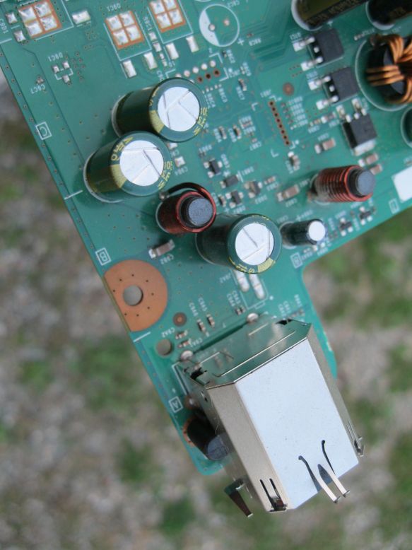

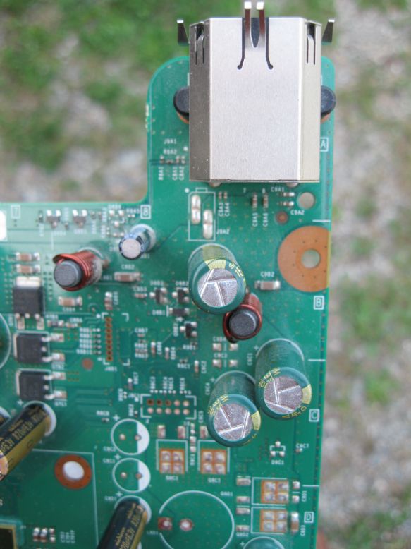

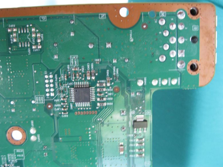

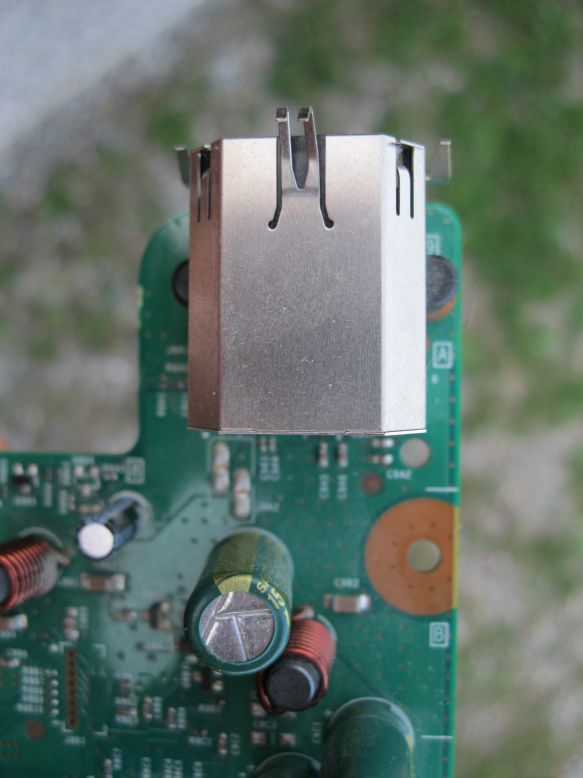

    Ciao a tutti, mi è entrata una falcon v1 con 3 led rossi, errore secondario 0001, dalle guide leggo essere "Problema alimentazione".
    Cambiato diversi alimentatori, non ho risolto.
    Aperto la console, i codensatori sono belli, no gonfi, non vedo bruciature o altro di grosso.
    Cosa posso verificare?
    Grazie.

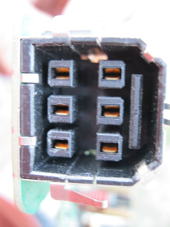

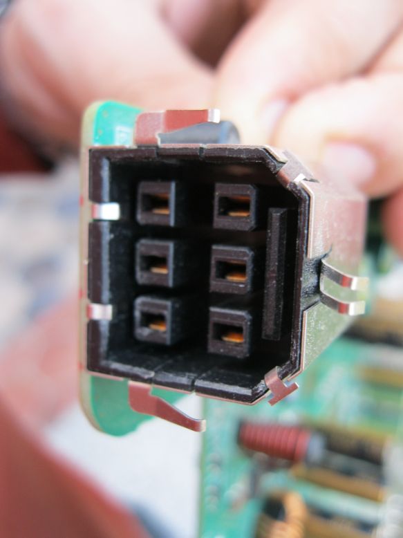

    Fammi una bella foto ravvicinata della parte superiore del connettore di alimentazione.

    Che sono belli i condensatori non è detto che siano a posto occhio, a me capitò una zephyr con c6b3 e c7b3 in corto anche se belli e dava 0001 cambiati è ripartita

    Ok quello che volevo vedere dovrebbe essere ok.
    Col tester scala 20v metti il puntale rosso su un pin di R8A1 e l'altro puntale a GND e premi sul pulsante di accensione. Per un attimo dovresti leggere una tensione
    EDIT: e tanto che ci sei controlla sui mosfet (ne sono 6) che stanno sopra la CPU la continuità tra i 3 pin alla ricerca di qualcuno che, magari, li ha tutti e 3 in corto
