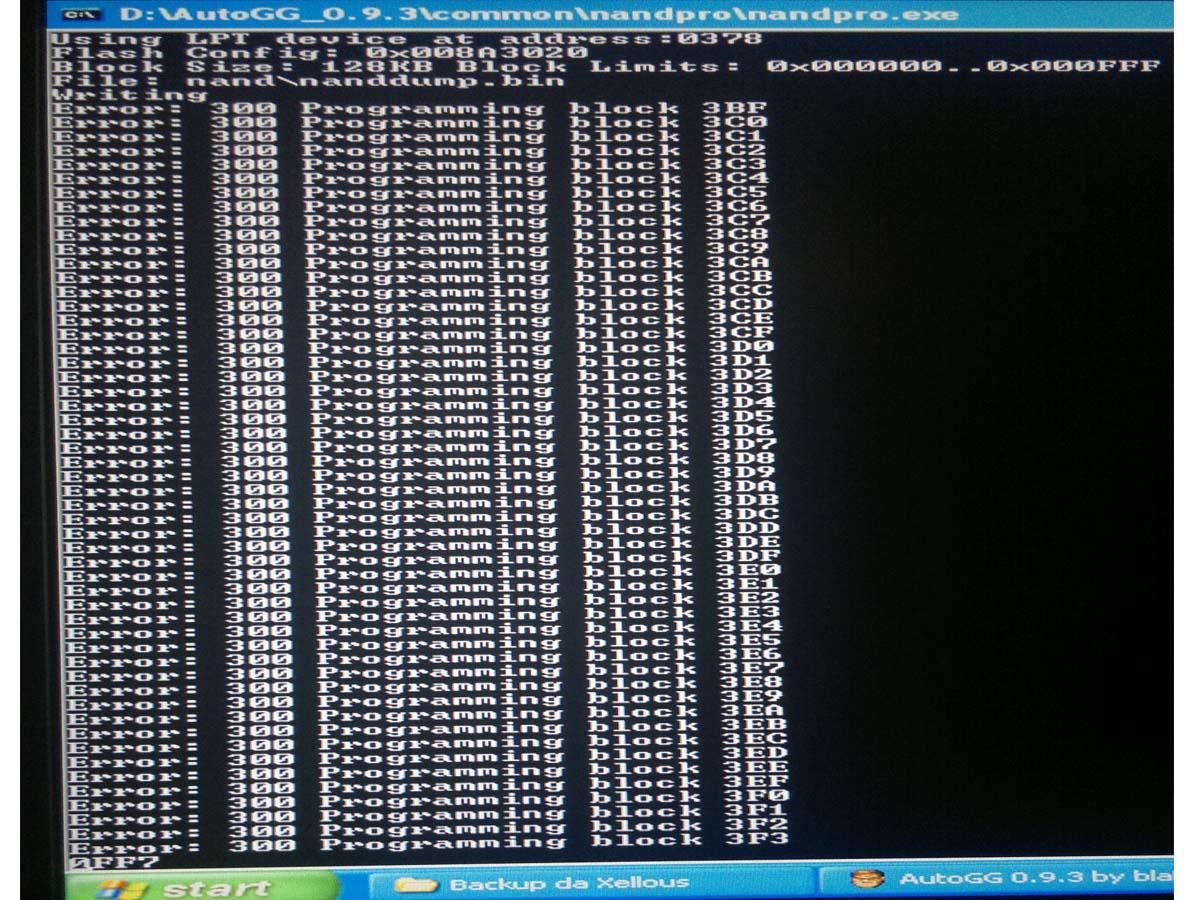

    Comunque nel log di autogg vedo una sfilza di errori che non mi sembrano normali.Se xell ti parte è strano che non legga chiavette.Prova a cambiarla e che sia in fat32

    Allora non rimane che aprire e flashare via hardware l' ultimo freeboot che ti sei creato.Ma il dump come te lo sei creato o lo avevi già?

    Premessa non ho la nand originale... quando dovevo aggiornare l'estraevo e la riflashavo però sta volta qualcosina è andato storto :X ... l'ultimo dump è quello di cui ho postato il log di autogg pieno di errori.
    Mi rimane un freeboot pulito della dash 12611 può andare bene?
    Cosa serve per effettuare un flash hardware che aggeggio mi consigliate? con LTP va bene ho bisogna per forza acquistare qualche altra cosa?

    Ricarica il 12.xxx da LTP.

    Ok in sti giorni la porterò in laboratorio per saldare...

    Ok dopo mille peripezie sono riuscito a fare il tutto... ho flashato tramite ltp il vecchio freeboot durante le 9 ore mi sono venuti fuori questi errori da nand pro Errore E79 dopo aggiornamento freeboot-senza-titolo-2.jpg all'accensione della console led rosso errore 71... buon segno prima non dava nemmeno la schermata di errore... a questo punto ho provato a rimettere hdd dell'xbox e la console si è avviata ed è pure partito fsd. Ora ho ancora due domande... che cosa significano/sono quegli errori nella foto? posso procedere all'aggiornamento dell'ultima dash tramite usb anche se ci sono quegli errori?
