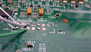

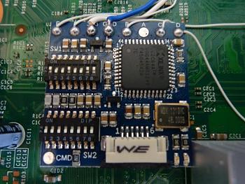

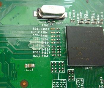

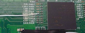

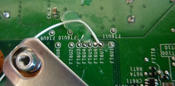

    Ho tentato di effettuare l'rgh ad una jasper. Dopo vari tentativi di glitch falliti ho deciso di rimettere la nand originale per verificare la funzionalità dell'xbox. All'avvio si presenta a schermo l'errore e79 e sul ROL si accende il 4° led in basso a destra. Riporto di seguito tutte le info e le foto:
    Dash: 16203
    Mobo: Jasper 16Mb
    CPLD: Glitch360key Ultra
    Programmatore: Glitch360Spi
    Prog. utilizzato: eRGH
    Il dump della nand è stato verificato con eRGH con risultato positivo.
    P.s.: Può essere che sia saltato il cpu_reset? Ci ho saldato una ventina di volte, ma ho fatto sempre attenzione.
    Aiutatemi per favore

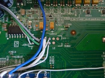

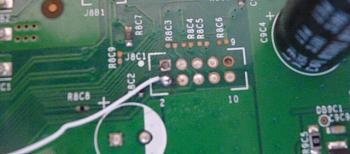

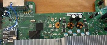

    Pubblico le foto:
    I tentativi che ho fatto:
    - cambiato timing (ma non tutti)
    - cambiata posizione e lunghezza del cpu_reset
    - cambiata posizione e lunghezza del post_out
    Ora proverò a cambiare i microswitch sul chip... vediamo se cambia qualcosa. Come la faccio glitchare?
    Ciao e grazie di nuovo
    172
    Ho messo vari fix (10Ohm, 33pF, ecc.. sul reset), ma niente da fare.
    Ho provato a mettere il cpld sulla porta video ma non cambia niente!
    aiutatemi per favore
