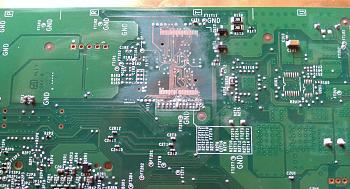

    salve ha tutti mi hanno regalato una slim alla quale hanno provato a fare rgh a quando mi hanno detto da subito la console dp rgh presentava led rosso centrale e così ha rimosso il chip a quello che so ora ieri che lo ricevuta lo aperta e ho notato una pista andata e volevo sapere se c'è un modo per ripararla ma nn so i collegamenti da fare vi posto le foto

    hanno lavorato parecchio sui punti per il dump della nand ma non si capisce molto, solo che hanno grattato parecchio...

    Fai una foto migliore... Posso supporre che sia saltata una piazzola della nand ma è impossibile consigliarti in queste condizioni

    certo ragazzi che questa ci mancava... ma xkè è stato fatto quel lavoro lì? che cercavano di fare??
    quoto pocoyo per la piazzola

    è non lo capito cosa volevano fare so solo quello che mi ha riferito cmq si è saltata una piazzola x il resto mi sembra ok ma volevo sapere come ricostruirla dove posso andarmi a collegare insomma per le foto erano di qualità superiore ma il sito non me li faceva caricare come allegato

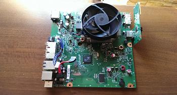

    riferendomi alla seconda foto che hai postsato, probabilmente sono saltati 7 e 8 via in basso a sinistra

    probabilmente sul retro gli hanno dato una mazzata di cacciavite e per capire meglio il danno hanno chiamato il carrozziere con carta abrasiva
    Se hai una scheda madre sana puoi risalire da solo ai vari collegamenti danneggiati , via, piste ecc,se non le hai mai riparate prima d'ora è meglio che lasci perdere e portarla da un professionista che ne fà ogni giorno di quelle cose. Se cmq sei masochista e vuoi provare lo stesso ti consiglio di allenarti su pcb di altro genere che non ti servono finchè non prendi la mano con il ripristino, di solito con qualche pezzetto di trefolo dei fili x le mod via e piste interrotte si recuperano se hai un saldatore adeguato ecc ecc..

    so riparare le piste ecc ma non vedendo da che parte andavano le piste speravo in aiuto per risalire alla loro origine
