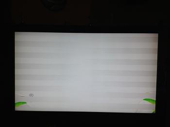

    Salve, come da titolo la xbox mi da led rosso fisso ed errore secondario 1013, e sullo schermo dopo la schermata con la x verde si blocca ed esce questa schermata :
    Come devo fare ?
    Grazie

    Potrebbe essere un update andato male. Stavi aggiornando la console ?

    Si ho fatto un aggiornamento con autogg,(la xbox ha l'rgh ) ora se la avvio normalmente mi da questo errore, però se ci collego la pennetta con fsd 3 si avvia e mi fa anche giocare. Cosa posso fare ? Grazie di nuovo.

    Strano...per prima cosa proverei a riscrivere il freeboot, non vorrei fosse andato male qualcosa. Se si avvia Freestyle puoi anche scrivere diretto da USB.
    Xell parte?

    Si, fsd si avvia. Se provo con autogg via usb non legge la nand, io però ho la lettura che ha fatto per fare l'aggiornamento prima che desse l'errore. Potrei con quello tentare di ri rifare l'aggiornamneto.

    Concordo proverei a ricreare freeboot!!

    Usa il dump di cui sei sicuro, ricrei freeboot con quello e poi via rawflasher su xell riscrivi il freeboot

    Non riesci a ricreare freeboot?
    Hai per caso una copia della nand originale della console? Se si puoi usare quella e vedrai che non ci saranno problemi
    Edit: facendola partire da eject non visualizzi nulla ?

    Quello non saprei, probabilmente è corrotto il file dash.xex che è quello che ti fa visualizzare la dashboard "originale", mentre dashlaunch all'avvio dopo la schermata iniziale carica un'altro xex.
    Comunque controlla una volta che selezioni la isb che i file vengano correttamente scritti sulla usb e poi prova a usare simple nand flasher da fsd.
    Segnati mi raccomando la cpukey e tutto.

    Bisogna che ci dici intanto di che xbox si parla, se è una corona è normale che tu non veda xell. Se non lo è allora è una bega se non ti parte nemmeno XELL, ma mi pare molto strano, scommetto che è una Corona.
    Se non hai fatto tu RGH è un pò più problematica perchè probabile che la nand vada riscritta con un nand Flasher che presumo tu non abbia. Io direi che sarebbe meglio tu ti rivolgessi a chi te l'ha fatta e fatti dare il backup della NAND se lo ha ancora.
    Altrimenti con il dump che hai ricrei freeboot, segui la guida per ricreare il freeboot :
    [TUTORIAL RGH/JTAG]Installazione o Aggiornamento di Freeboot e Dashlaunch
    e vedi se ti parte
