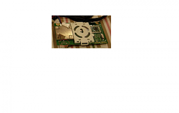

    Salve ragazzi mi hanno portato questa xbox che in pratica non si accende.....ho provato a sostituire il modulo ma niente da fare però è successa una cosa strana. In pratica toccando il modulo la xbox è partita anche se non si accendono le spie verdi sul modulo. Ne ho provati altri e anche il suo originale e fa la stessa cosa. Ho notato che se tocco delle saldature sul modulo e premo il tasto per accendersi parte tranquillamente. Vi posto una foto così capite il punto in cui tocco per farla andare
    Vorrei capire se si può risolvere questo problema. La console non l'ho ancora smontata del tutto
