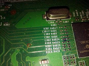

    Ecco a voi.. la console l'ho presa dallo sgabuzzino dopo mesi..
    Vip Member L'avatar di chojin
    Arezzo
    1,239
    C'è una parvenza di pista sana qui sotto? :

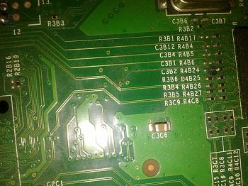

    Ecco una foto migliore del punto clk classico.
    Forse quella era semplicemente sporcizia, avevo fatto un po' di fretta..

    sai da qui non è semplice, comunque mi pare (ripeto mi pare) che li dove ti ho indicato prima ci sia ancora un residuo di rame dove poter saldare...se così fosse puoi ricreare la traccia.
    Beh a me non sembra malissimo.. il punto dove c'è il "via" è ancora li, la resistenza dopo l'hana pure, boh!

    Ma tutto li!? non hai strappato niente...salda un awg30 sul lato sinistro della resistenza e l'altro capo sul via (devi grattare la solder mask).
    Nella mia immagine l'arancio è prima della resistenza, il rosso è dopo la resistenza e il grigio sono i collegamenti dall'altro lato della scheda madre.

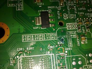

    Ma riguardo il punto ft2r2?

    Per forza! non avevo visto che pure li era saltato (perché usare ft2rt non ha senso!?) credevo fosse saltato il pad nei pressi di c4n20

    Capito... ma alla fine con quel punto che devo fare... lo lascio al suo destino.. o devo ripristinarlo?
    E se si in che modo? Non ho trovato nulla del genere sul web tranne che collegare tale punto al c4n27 (tuttavia il punto ft2r2 non era saltato)...
    Monza
    1,044
    c4n27 e subito a fianco a c4n20, il punto di cui parliamo è lo stesso e non ha nome le sigle Cxxxxx indicano i condensatori.
    Quello sul retro arancione della mia foto non portando da nessuna parte non frega a nessuno se è saltato, per ft2r2 guarda [URL="http://www.consoleopen.com/forum/hardware-xbox360-e-xbox-360-slim/13014-punti-clk-saltati.html#post163881"]qua[/URL] lol

    ma mi prendi in giro?! certo che devi ripristinarlo ft2r2!
