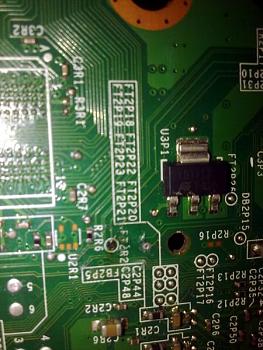

    Ecco la mia situazione attuale:

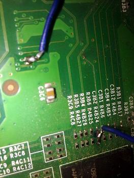

    Punto clk r4b24 ripristino provvisorio:
    Punto ft2r2 saltato:

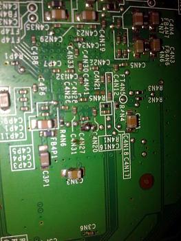

    Punto vicino a c4n27 sembrava saltato ma lo stagno ha attaccato (provvisorio)

    wee scienzy...nn vedo un buon lavoro saldando come in foto...
    finisci per fare + danni e nn venirne fuori

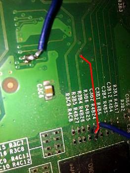

    per prima rpristina come in foto:

    E' un lavoro provvisorio non ho pulito.. era solo come opinione...

    Quel punto vicino a c4n27 mi sembra che muoia li e non vada da nessuna parte in superfice, sicuramente è connesso in un layer del pcb interno ma li si ferma, ho un paio di mobo morte e ci guardavo stamane.. secondo me lo puoi lasciare li .. piuttosto ft2r2..
  15. #35
    LECCE
    allora il punto ft2r2 nasce e muore li (quello alternativo) idem per il c4n27 ,per il punto r4b24 fai come suggerito da decogio e inoltre controlla che la resistenza in codesto punto non sia andata misurala con il tester deve darti 3 hom facci sapere .

    adesso misura la resistenza e controlla che la console parta,dopodicche fai un lavoro piu ordinato come suggerito.

    ecco la foto per capire meglio perche forse vedo male io ma semcra che hai unito piu punti:
