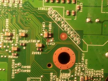

    Ciao a tutti,
    vi illustro subito il mio problema. Ho una Xbox 360 Slim 250gb corona V1 con lettore DG-16D5s.
    Inizialmente ho effettuato la lettura della key e il dump della Nand originale con il DGX e il Jr-Programmer, ho sostituito la PCB al lettore con quella del team Xecuter e fin qui tutto bene.
    In seguito ho provato ad effettuare l'RGH, quindi ho creato il Freeboot con AutoGG, ho convertito il DGx in RGx, ho scritto il freeboot con il jrprogrammer, ma all'accensione la console mostra schermata nera, però almeno visivamente la consolle si accende correttamente con il led verde.
    Pensando che il problema era dovuto o al freeboot o al chip RGX ho deciso di smontarci tutto e riportarla allo stato originale conla scrittura della Nand originale e anche questa è andata liscia, solo che la console contuina a non mostrare nulla a video nonstante il led sia verde. Qualche volta il led capita diventi rosso.
    La mia domanda è, potrebbe essere danneggiato il punto CPU_rst?
    Vi allego una foto
    Grazie a tutti in anticipo

    ma quando hai deciso di "smontarci tutto" lo hai fatto a mano o con il saldatore??? ci sono pad saltati... devi fixarli ci sono le guide
    Ultima modifica di gigigadda; 04-05-13 alle 19: 49
    599
    prova con un ago a raschiare intorno al centro si vede benissimo che che un po si stagno....
    se hai il saldatore con punta sottile forse puoi recuperare il punto...altrimenti come dice gigigadda devi fixarli

    A me sembra strano che con nand stock ti parta (anche se a video non vedi niente)

    Quando ho smontato tutto ovviamente l'ho fatto con il saldatore, riuscireste cortesemente a linkarmi una guida per fixare il collegamento? grazie a tutti per la disponibilità
    3,038
    il c5r11 su corona può anche non essere fixato. basta saldare il cpureset su FT3R10 O R4P4 (sconsigliato) per il post_bit usa cpu postfix adapter del tx oppure dall'altro lato della mobo, levando il dissipatore, gratta il via corrispondente e saldi il filo. è strano che in originale non ti parta, dovrebbe partire anche con quei danni

    Ma senza chip nn si accende per niente perché e strano che per un punto saltato nn va.....la mia jasper parte senza 3 punti tra qui il cpu-rst

    confermo che su xbox slim con il pad cp_reset saltato(mi riferisco a quello in foto non l'alternativo) e post_bit saltato la console con nand retail deve partire.

    Salve, come da vostre indicazioni ho collegato il punto c5r11 al punto ft3t10, ho provato che il collegamento sia andato a buon fine tramite tester, ma quando accendo la console, emette il suono del pulsante di accensione, ma dopo circa 20 secondi il pulsante cambia dalla luce verde a quella rossa e sullo schermo non compare nulla...

    Posta le foto della riparazione
