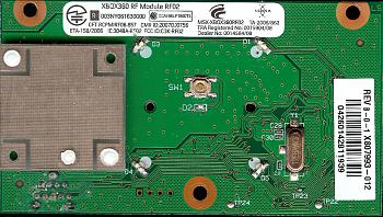

    Questo qui:

    scusami scienzy ma quello è semplicemente il tasto di sincronia! non vedo come dovrebbe influire sul tasto B! Se il pad viene riconosciuto dalla console senza problemi il tasto sincronia sta funzionando. Se è effettivamente il modulo RF, è tutto questo frontalino da sostituire nelle FAT:
    Nellle slim è questo il frontalino:
    tralasciando il sito, l'ho preso con google immagini, nelle slim il tasto sincronia è legato al frontalino stesso in ogni caso
    Io penso non sia il problema del modulo RF, sembra strano, penso più ad un problema su entrambi i pad. Vediamo la prova di domani che risultati ti porta

    La scheda ON/OFF sarebbe il modulo RF, che comunque è l'unico responsabile della ricezione dei comandi wireless. Il flat dell'eject non c'entra niente, è solo un collegamento, non ha senso secondo me cambiarlo per il tipo di problema riscontrato.
    Facci sapere se dal tuo amico va o meno.
    Per il software o è ciò che risiede nel modulo RF oppure è il freeboot ad essersi corrotto in qualche sua parte, ma la vedo complicata come cosa.
    E se poi te ne penti? Nel modulo wireless c'è il chip che memorizza le key univoche dei vari joypad associati, e dal momento che si sincronizzano i controller al modulo rf i segnali di input passano direttamente al southbridge/cpu che interagisce con il software della dashboard, o comunque qualcosa del genere io proverei la misura drastica riscrivendo l'immagine hack della tua attuale dash, tanto si fà in 2 minuti no.. che ci vuole.. e poi cancellerei tutti i launch.ini che hai sulle periferiche di memoria, e ripartirei con una configurazione pulita da usb, tanto da escludere vari software caricati in memoria che potrebbero mappare il tasto B per una funzione inconsapevolmente o non ... indesiderata Il modulo rf cmq si sostituisce nel caso non si riesca a sincronizzare il controller..e basta
