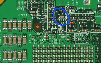

    ciao a tutti
    oggi controllando una console falcon con rrod mi sono accorto che sotto gli x-clamp....
    ci mancava un pezzo cioe il tp7r3
    visto che e sotto la cpu non vorrei che sia quello che mi da i 3 led rossi...
    poi per scaramanzia ho preso 3 falcon e controllato se ce....
    e nelle 3 console ce a tutte e 3....
    sapete dirmi se e normale che manchi se magari ne avete una sotto mano e potete controllare...
    guardate e ditemi
    4,375
    R: tp7r3 help
    Tp7r3 è un Test Point e non è quello che hai cerchiato.
    Quello che dici tu è un condensatore ed è probabile che sia lui che ti fa dare rrod. Che poi solo rrod equivale a non dire niente. Serve sempre il codice secondario

    ok in poche parole che e un condensatore o un TP
    4,375
    R: tp7r3 help
    Pocoyo invece FT per cosa sta? Immagino abbia un significato proprio come TP sta per test point..
    Purtroppo non lo so..
    Citazione Originariamente Scritto da warlock Visualizza Messaggio
    Il condensatore. Il TP in genere anche se salta non comporta problemi al funzionamento della console

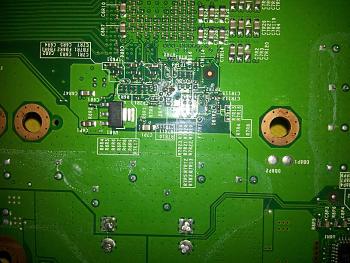

    599
    R: tp7r3 help
    C7r113
    La foto e testa in giu....cmq il codice e quello
    4,375
    R: tp7r3 help
    360pF. Ma che codice secondario ti da?
