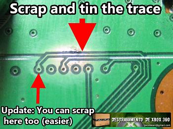

    ciao a tutti....ho una console che mi e saltato il punto ft6u7
    l'alternativo so gia dove si trova...
    la parte superiore...
    pero mi sorge un dubbio....
    ho provato con il tester i 2 punti e non sono in contatto....
    cioe le piste le ho grattate senza fare danni....e se provo con il multimetro a fare contatto per vedere se suona...
    non suona.....puo portare danni il fatto che non sono in contatto..
    o devo saldarli con un pezzo di filo....cioe devo ricostruire il punto....

    Non serve che colleghi le due piste con il filo. Usa questo punto come alternativo. Occhio a non farlo saltare però...

    in originale funziona. se è per rgh gratta dall'altro lato, salda al vias un filo e collegalo al chip, non suona perchè se il vias è saltato da quel lato, ovviamente non ha più conduttività. ciao

    io devo rimuovere rgh per questo mi serve che sia conduttiva la pista ....senza quella funziona la xbox o devo fare un ponte tra di loro

    Funziona funziona...
    3,038
    basta leggere

    Okok anche se tra le 2 piste nn ce conduttività deve funzionare ugualmente. .....grazie
