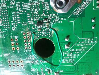

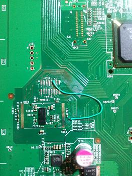

    ***AGGIORNAMENTO*** siccome l'armand non voleva darsi per sconfitto ha continuato ad indagare. ho grattato tutto il solder mask nei pressi di U1D1 e una dei pad (esattamente il pad 11) non aveva continuità con il sb. allora mi sono armato di pazienza e ho ricostruito la traccia! in definitiva con questo
    e questo
    la console è ripartita tranquillamente. per cui anche se i pad vi sembrano intatti e la xbox non si accende, indagate!!!!! ciaoooo!!!
    137
    complimenti!!!
    l'Armand le ha cubiche!!!
    trovare l'interruzione sul pad 11 non era facile...
