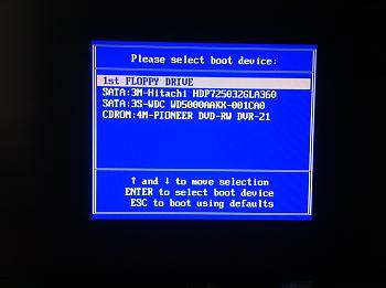

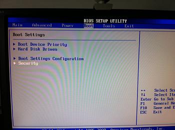

1) non riesco a disabilitare la voce sul bios ....disable driver signature...ne entrando sul bios e ne premendo f8 non trovo proprio questa voce ....
2)non riesco a trovare il firmware originale dell'hitachi grd-3120l v59 e ne la lt 2.0
quindi sareste cosi gentili da darmi dei link per scaricare il firmware originale e lt 2.0 e se potete una guida per il flash di quel lettore ?
premesso che userei la console come alimentazione ..
come faccio a disabilitare la voce disable driver signature su windows vista ?
vi allego delle foto che mostrano le voci che3 ho sul bios e sul both
