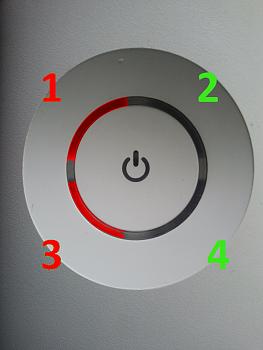

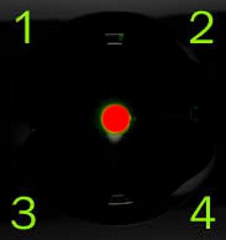

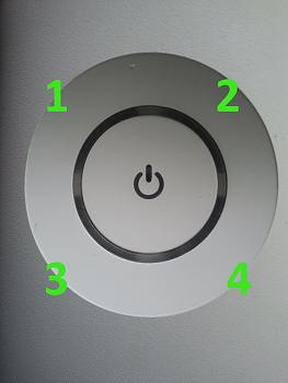

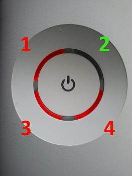

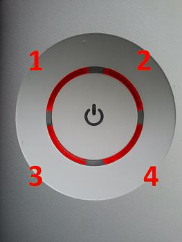

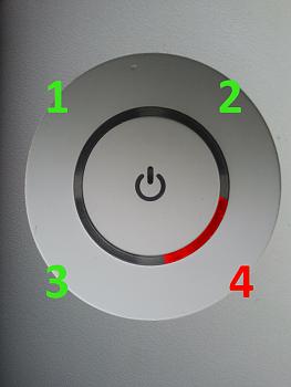

    CODICI ERRORI HARDWARE SUL ROL:
    Spoiler:

    1 - Accendere la console e aspettare la comparsa dei tre led rossi o del led centrale (Slim);
    2 - Tenere premuto il tasto Sync premere il tasto Eject a questo punto il ROL (Ring Of Led) ci restituirà il primo numero del codice (sottoforma di led);
    3 - Rilasciare il tasto Eject e premerlo di nuovo, la console ci restituirà il secondo numero del codice;
    4 - Ripetere il punto tre per altre due volte.
    Ora che abbiamo recuperato il nostro codice, seguendo questa tabella, possiamo capire meglio l'errore e quindi muoverci di conseguenza.
    Quattro led lampeggianti –---> 0
    Un led lampeggiante –-------> 1
    Due led lampeggianti –-------> 2
    Tre led lampeggianti –-------> 3

    Ciao a tutti... ho un xbox che mi fa il led 1 e 3... surriscaldamento... come posso risolvere?
    Ho provato a cambiargli le xlamp, rifatta la pasta termica... ma la console parte a ventole spiegate. fino a che si spegne, lampeggio rosso del 1 e 3 e costretto a spegnere...
    Se la riaccendo mi compare a monitor che la console è stata spenta per surriscaldamento... e il ciclo continua.
    Barletta
    3,037
    2 sono le cause: o il dissipatore non fa contatto con il processore o una ram ha bisogno del reballing
    315
    nel caso fosse la ram non ci sta soluzione immagino... cmq è un problema poco risolvibile... essendo una vecchia xenon con dissipatori falcon
    4,374
    R: [TUTORIAL]Interpretare codici errori hardware e secondari
    Errore secondario? Se è 0013 allora è un problema con l'eDram (che non è la ram) e la soluzione è reballing o sostituzione gpu
    315
    capisco... adesso mi fa i tre led... nel giro di pochi minuti... è passata da 2 a 3 led rossi...
    Con i prezzi che girano per i reballing non mi conviene... meglio prenderla nuova a sto punto... purtroppo.

    Salve a tutti ho una Falcon con rgh 1.0 fatto con chip glix 2.0,oggi smanettando col cavo del cpu reset passandolo vicino ai toroidi e ai vari condensatori li vicino sono apparsi 3 led rossi lampeggianti con il led dell'alimentatore anch'esso rosso.le ventole non girano,errore secondario 0001 quindi legato all'alimentazione,ho provato l'alimentatore si una jasper e funziona correttamente ma se lo ricollego alla falcon appena la accendo da subito led rosso,aiuto
    Inviato dal mio GT-I9505 con Tapatalk now Free
    4,374
    Sicuro che non abbia accidentalmente toccato con qualcosa di metallico i mosfet sopra la CPU?
