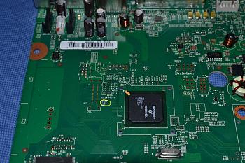

    pocoyo vedrò di fare foto...ma dico, l'antefatto lo sapete..tentavo di alimentare la programmazione a 3.3v del matrix v2, non sapendo che prende l'alimentazione direttamente dalla scheda madre in fase di programmazione, la doppia alimentazione credo abbia fatto danno...per favore aiutatemi a recuperarla!

    ecco a voi qualche foto ragazzi...spero mi possiate aiutare...

    aiuto! non ho più i 3.3v dopo tentativo programmazione chip RGH-dsc0063renamed19600.jpgCome mai hai ponticellato r2c26?Magari non c'entra nulla ma a primo colpo d'occhio e vedendo altre schede madri è aperto.
    48
    non ho ponticellato nulla.....non era così? sarebbe pazzesco se una goccia di stagno fosse caduta proprio li
    e da li...proprio da li passano i 0.78v (suppongo gli ex 3.3v) credo che abbiamo trovato l'inghippo
    Ultima modifica di ferostyle; 18-01-13 alle 18: 03

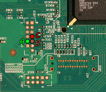

    Open Member L'avatar di Cracco
    Jamaica
    833
    Sarebbe troppo bello se il corto fossi proprio quello...........

    Ecco come dovrebbe essere...............
    Anteprime Allegate Anteprime Allegate aiuto! non ho più i 3.3v dopo tentativo programmazione chip RGH-cattura.png
  14. #34
    48
    ho levato il tutto, da un lato (lato sx) risulta voltaggio 0, dall'altro proprio 0.78v, non ci stava un resistore in mezzo vero? era sicuramente una pallina di stagno volata da chissà dove...mi confermate però che non era ponticellato?
