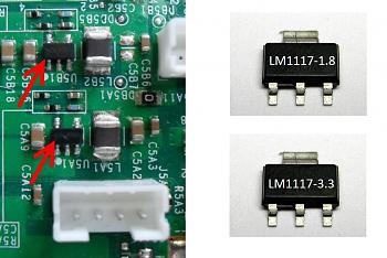

    Ciao Ragazzi, devo sostituire i regolatori di tensioni u5a1 e u5b1 di una trinity, siccome scovarli è una vera impresa, l'unico link che ho trovato su questo forum portava a questo sito: EXAR | SP6669AEK-L/TRR3 | SP6669 Series 1.5 MHz 600 mA Synchronous Step Down Converter - SOT-23-5 - Future Electronics
    Soltanto che spendere 16 euro di spedizione per 1,30 di regolatori mi sembra esagerato. Ho letto in giro che è possibile sostituire tali regolatori con gli LM1117 rispettivamente da 1,8 e 3,3 v. Posso direttamente mettere gli lm al posto dei regolatori originali?
    Vi allego una immagine, potreste perfavore collegarmi i pin del regolatore alle piazzole della scheda madre. Grazie mille per l'aiuto!
    Magari se confronti i rispettivi datasheet dei componenti ti puoi rispondere da solo.

    A me la piedinatura sembra diversa..

    Ho trovato questo da rs-component: http://docs-europe.electrocomponents...6b810b59f8.pdf
    purtroppo però la piedinatura è diversa, apparte quello pensate possa andare bene come caratteristiche?
    Purtroppo se la logica di funzionamento è diversa rischi di bruciarti anche altri componenti a valle o a monte del regolatore, lo puoi adattare solo se i componenti sono identici a livello di logica e campo di lavoro , tolleranze, tensioni ecc.. ci vorrebbe uno studio approfondito per verificare con cura... ma io abbandono

    fai prima a recuperare i sudetti pezzi da una scheda madre trinity rotta. io infatti per questo ne tengo una!!
