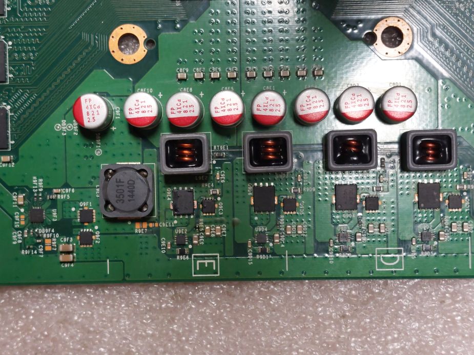

    Ciao a tutti, mi è entrata questa xbox one che si accende e si spegne subito.
    Lato alimentatore, da giallo diventa bianco.
    Quando si spegne ritorna giallo.
    Naturalmente alimentatore testato con altra console perfettamente funzionante.
    Ho sostituito per sicurezza i mosfet, anche se col tester erano ok.
    Risultato immutato.

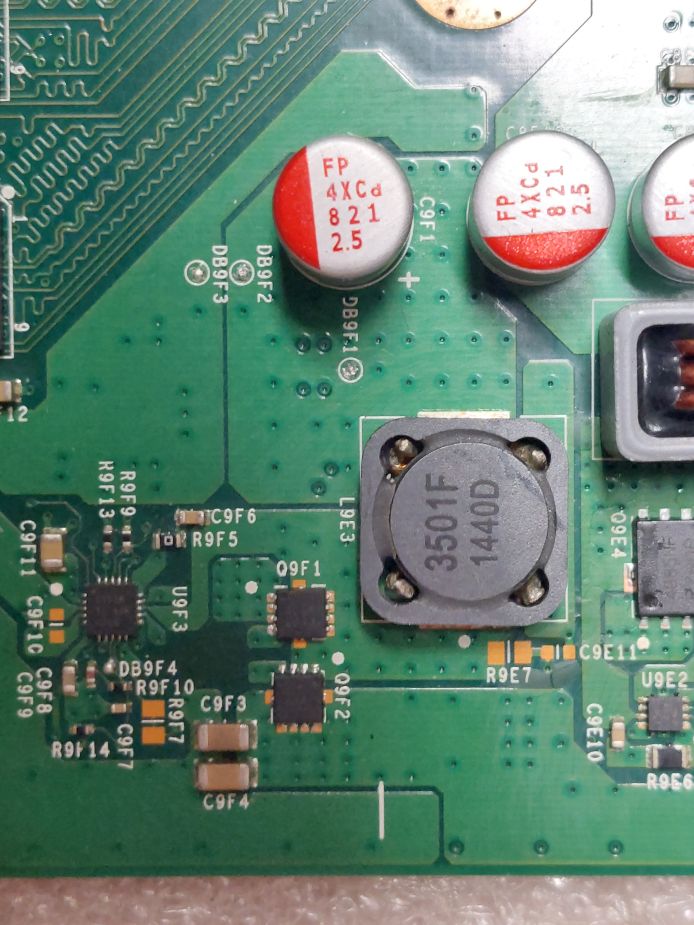

    Verificando con un altra scheda funzionante, riscontro continuità / corto sul punto DB9F1.
    Allego foto

    Ciao, quando si spegne fa anche il "beep"? XBOX One quale modello, il primo o S?
    Varese
    940
    primo modello e faceva il "bip"
    pocoyo2 likes this.
    Grazie, per curiosità è la stessa dell’altro tuo thread dove dicevi che avevi risolto sostituendo i mosfet?
    A me l’alimentatore diventa bianco appena collegato, poi torna giallo, poi bianco (per 4 volte), dopodiché si ferma giallo in attesa.
    Quando accendo va bianco e dopo 4/5 secondi beep e torna giallo.
    Ho controllato tutti i test point sullo schematic e le tensioni in quei punti sono tutte corrette
