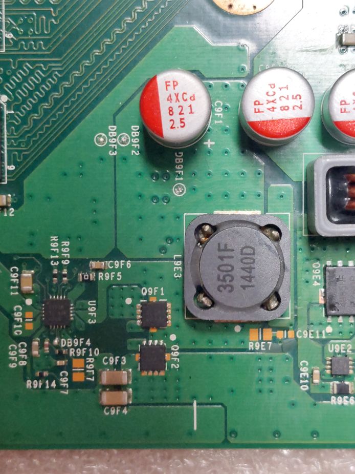

Ciao a tutti, mi è entrata questa xbox one che si accende e si spegne subito.
Lato alimentatore, da giallo diventa bianco.
Quando si spegne ritorna giallo.
Naturalmente alimentatore testato con altra console perfettamente funzionante.
Ho sostituito per sicurezza i mosfet, anche se col tester erano ok.
Risultato immutato.
Verificando con un altra scheda funzionante, riscontro continuità / corto sul punto DB9F1.
Allego foto
Allegato 20544

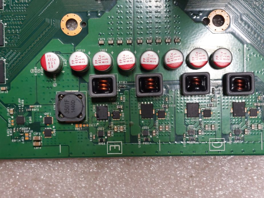

Allegato 20545
